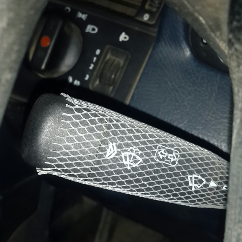

Сел в машину, завел вдруг одновременно отказались работать: поворотники звуковой сигнал стеклоподьемники. Лечится только отключением на какое то время от аккумулятора. Грешу на SAM блок или плохая масса на кузове. Подрулевой переключатель новая, купил 3 месяца назад.

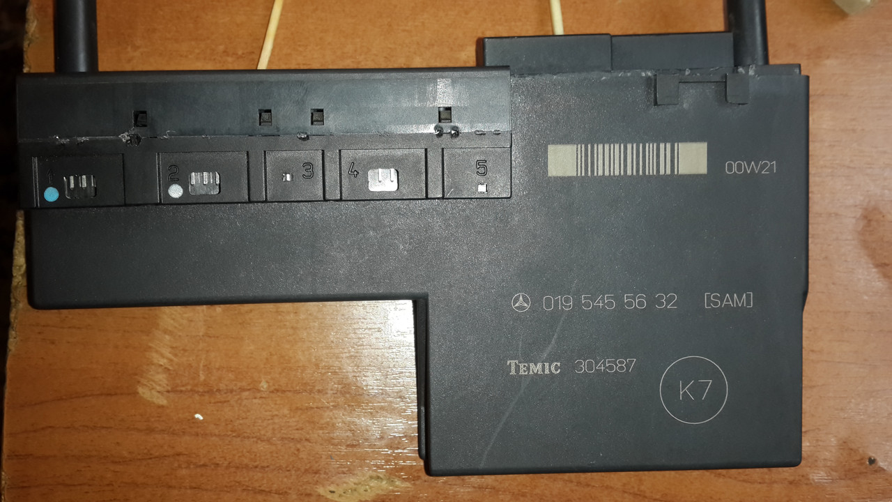

вытаскивайте SAM ,просушите , осмотрите его контакты и контакты предохранителя 41  на предмет окисла
БәкеАвтор темы

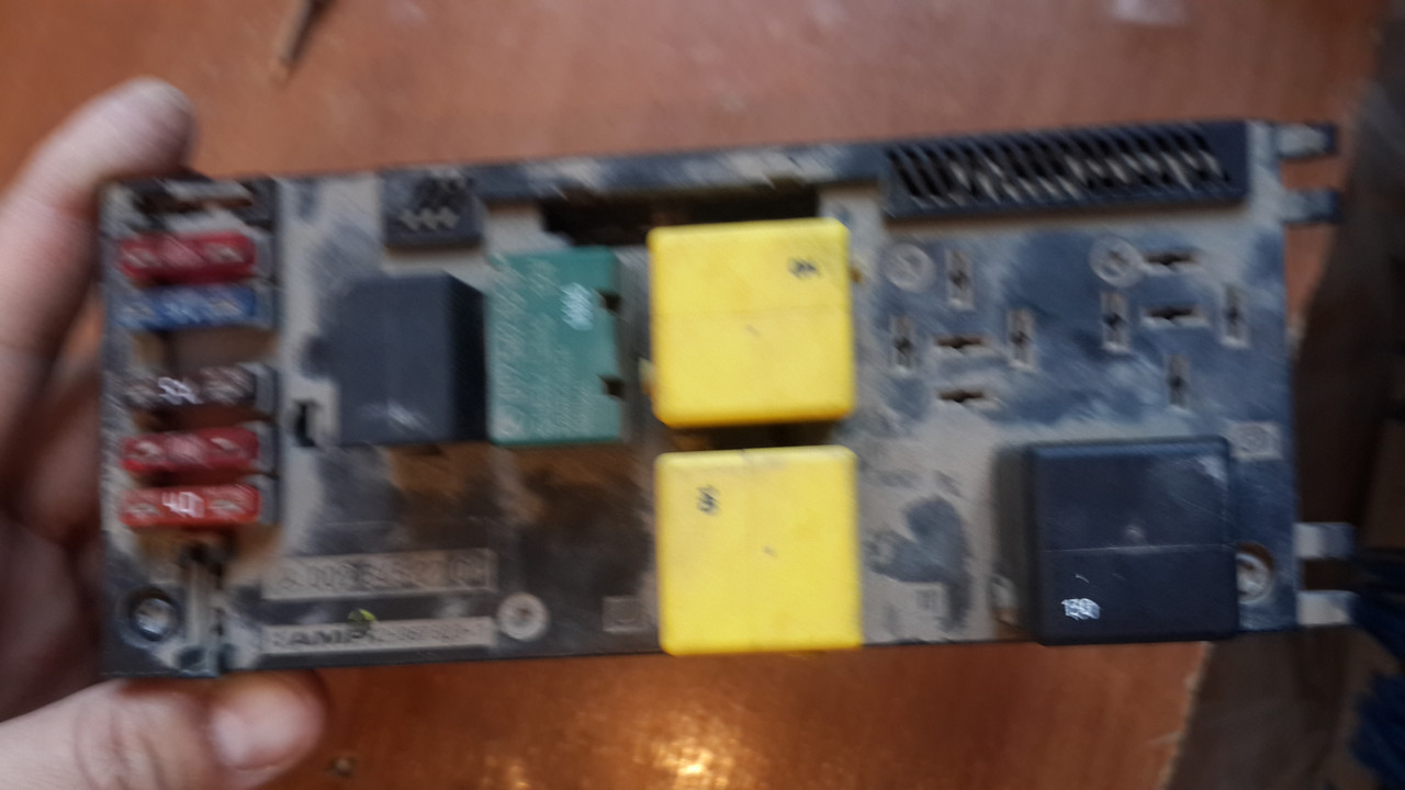

Один раз снимал блок SAM. Пытался добраться до микросхем. Но не получилось, корпус плотно сидит
Далее чистил по одному предохранителей и релюшек

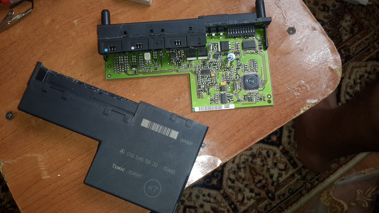

Добрался до блока SAM
Снял плату почистил
Не было никаких окисы.
