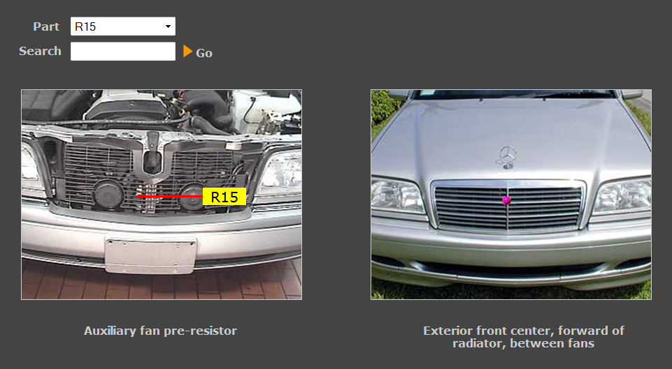

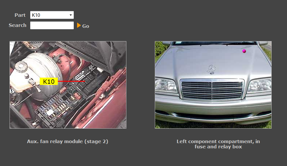

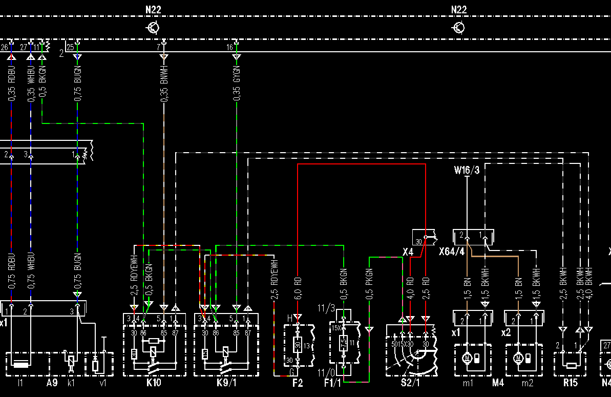

Цитата: dinkablon87 от 04 мая 2017, 18:59:47схема проводки на доп вентиляторы
(N22  блок управления для "автомата"
sdmlcom
на доресте вентиляторы не включатся пока в системе кондея не будет достаточного давления. проверено мной.
Цитата: Pavel0861 от 04 мая 2017, 21:30:34У тебя рестайл с одним вентилятором, а речь про С220 с двумя допами
принцип включения кмк одинаков (исполнение разное
Цитата: Almay от 04 мая 2017, 22:31:24принцип включения кмк одинаков (исполнение разное
Абсолютно разное! Если конечно брать , что вентилятор когда- то закрутится, то да- крутятся все примерно одинаково. С одним большим винтом - там функция охлаждения двигателя спарена с функцией работы кондиционера и алгоритм включения сильно отличается от системы с двумя доп. винтами и вискомуфтой.
