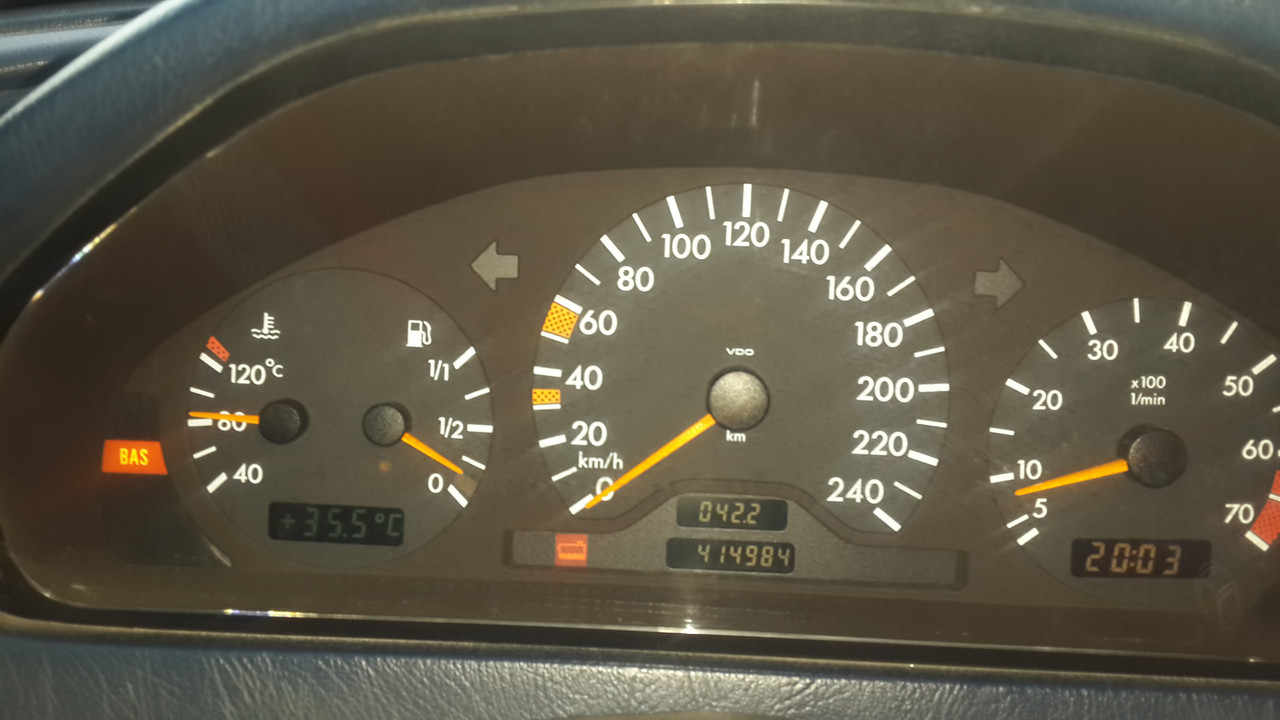

Повторюсь темой. Утром выехал из дома по делам. Примерно через 3 км загорелась индикатор BAS. Останавливаюсь на красном, заглушил снова завел и через 3 сек опять горит. Тоесть не гаснет при езде. И еще  в темноте, например когда на холостом включаю: поворотник или аварийку если внимательно приглядется на щиток заметно что ритмично мерцает индикатор BAS. Генератором и аккумом проблем нет. Мультиметром проверял напряжение работает ровно. Где то есть обрыв или утечка тока. Связи с этим движок работает богатой смесью. Как мне найти утечку?

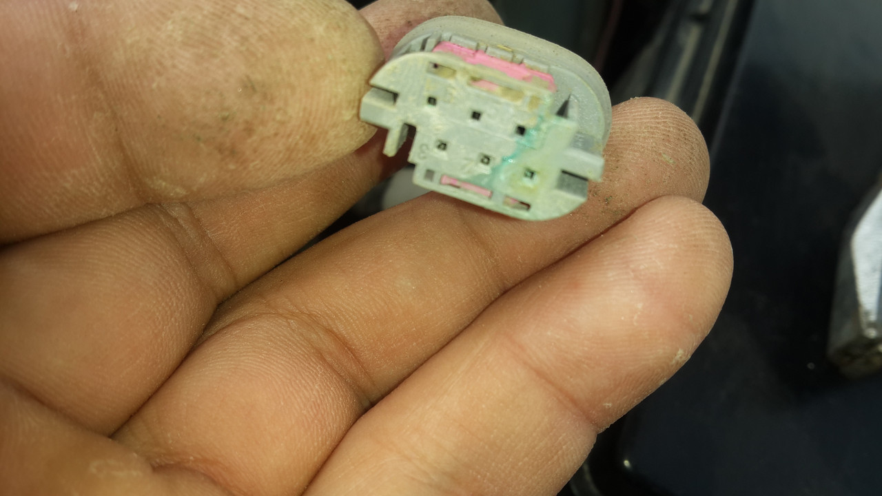

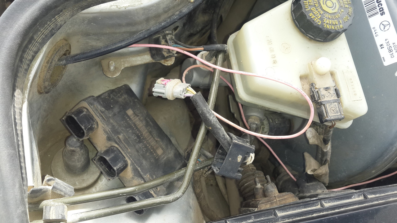

Под вакуумником снял фишек нашел окислы, почистил контакты но не помогло. Все ровно не гаснет bas
