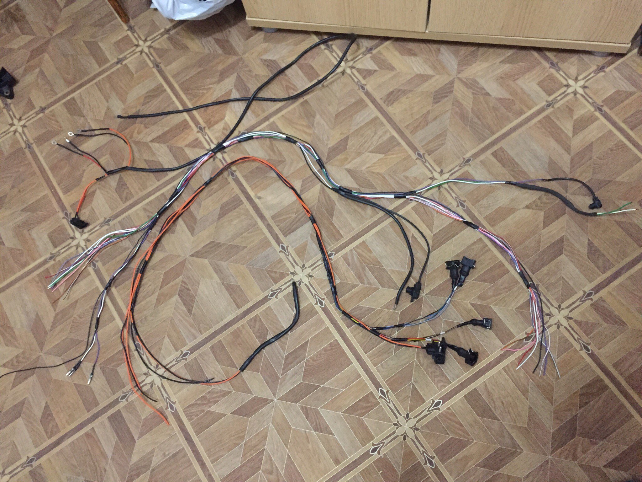

Предлагаю услуги по восстановлению моторных кос для Mercedes w202/w124/w210/w140/w463 с двигателями m111, m104, m119 и m120.
Именно на этих двигателях проводка очень подвержена повреждению (осыпается изоляция проводов как в самой косе, так и внутри разъёмов).
Производится полная замена проводов с разборкой всех разъёмов, в т.ч. неразборных. Провода к разъёмам укладываются в термоусадочные трубки, коса обматывается матерчатой изолентой.
В среднем восстановление занимает 2-4 дня после получения Вашей старой проводки, в зависимости от сложности работы.
Цена моторной косы для двигателя m111 - 10000р., m104 - 12000р.
В СПб возможно снятие и установка косы на Ваш автомобиль.
Санкт-Петербург, работаем с регионами.
На фото - пример восстановления моторной косы для W124 с двигателем m104 с электронной педалью газа.

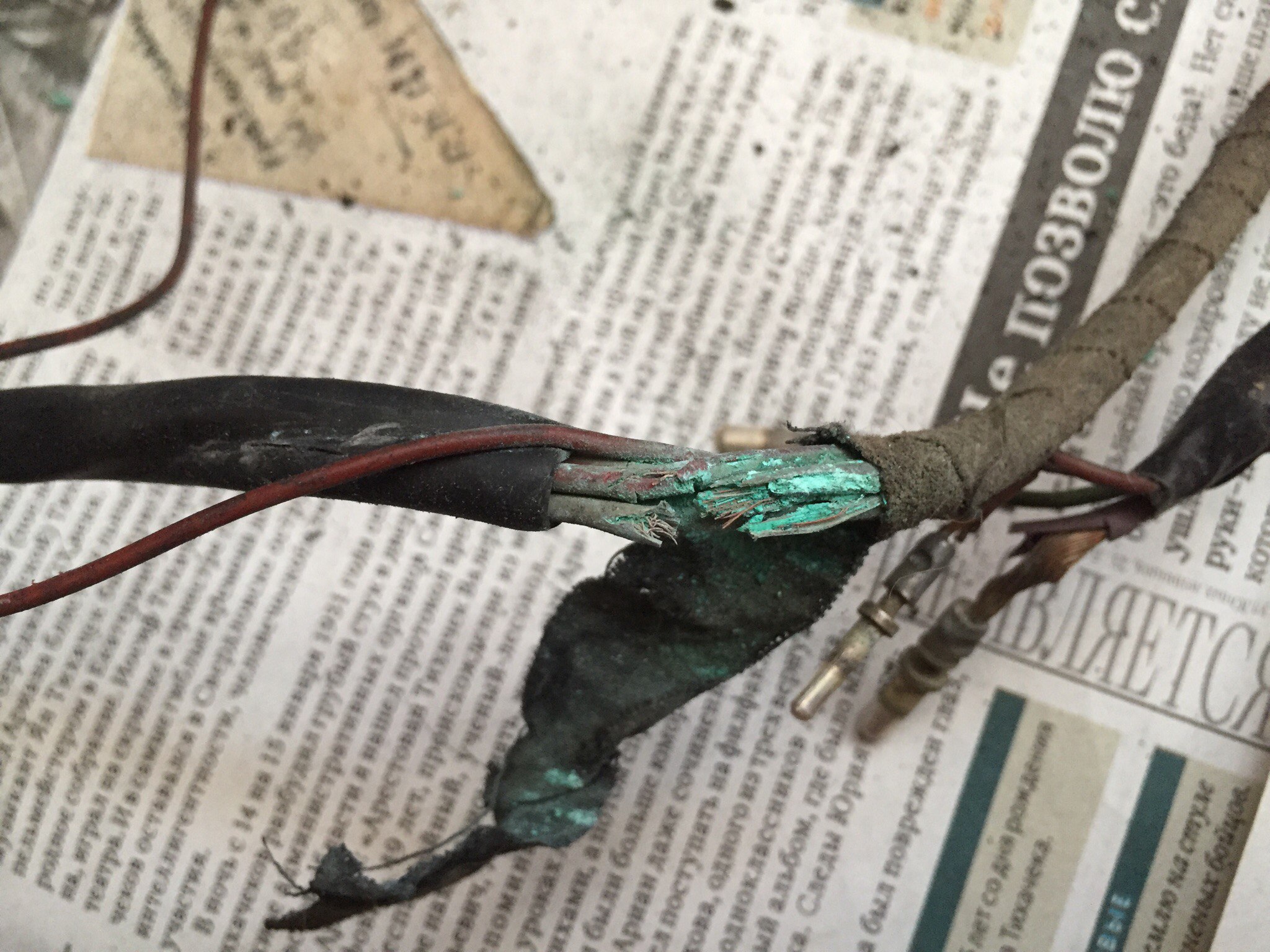

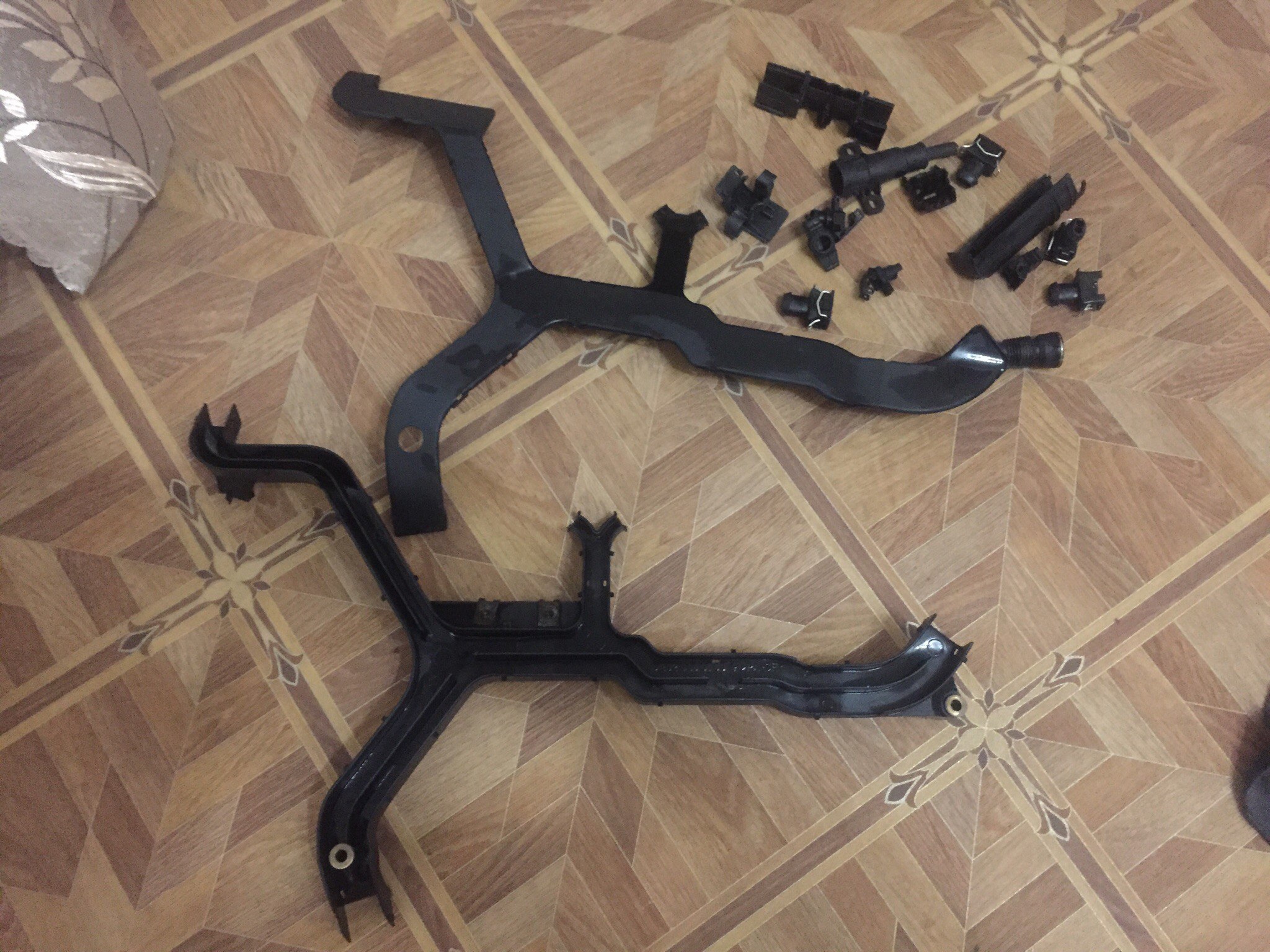

Очередной отчет по переборке моторной проводки.
Пациент: W124 с двигателем M104 без электронного дросселя.
Состояние "до" можно видеть на фото, специально отснял некоторые разъёмы для понимая того, что замена проводов без разборки разъёмов - это бесполезное занятие.

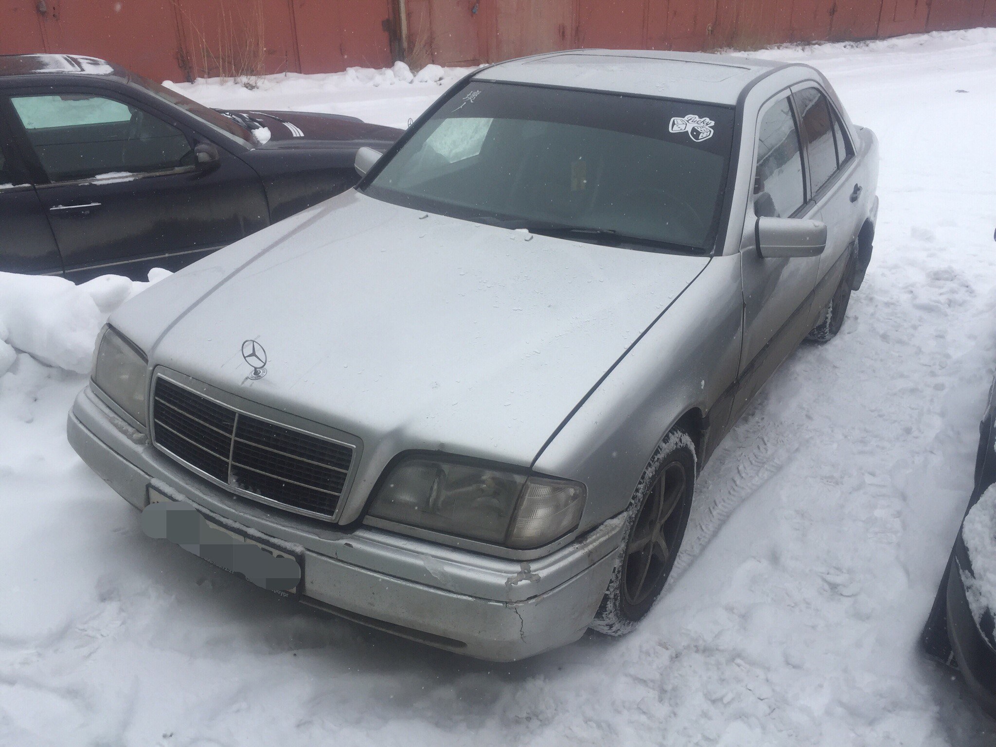

Очередная работа по восстановлению моторной проводки.
Машина в сырую погоду троила, дроссель то регулировал обороты, то всегда держал 1500, в общем, при первой же встрече человеку был вынесен вердикт о переборке косы, но он хотел обойтись «малой кровью», заменили катушки зажигания - не помогло. Спустя пару недель человек собрался с мыслями и пригнал свой W202 1993 года с мотором M111 1.8 на PMS к нам. В воскресенье машина встала, в среду довольный владелец уже уехал.
Причин было несколько: на фото видно. Троила из-за отсутствующего напрочь плюса на одной форсунке (сгнила проводка возле клеммы на крыле), дроссель работал как ему хочется так же из-за одного отгнившего провода на него.
Работа заняла 4 дня (со снятием-установкой), гарантия на проводку пожизненная (в случае снятия и установки у нас).
Стоимость - 12000р. (проводка: 10000 + с/у: по 1000).
