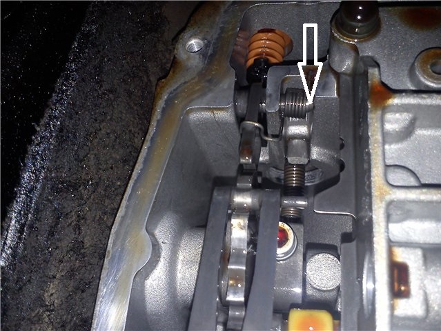

Всё воскресенье корчевал коробас и уже в 9 вечера остановился с вопросом как отсоеденить эту штуку? кажется тросик блокировки акпп в режиме Р.
Если получится вытащить эту ось:
то все будет просто. Попробуй отжать ее отверткой наружу. Если не получится, я тебе не завидую. Способ есть, но надо подтачивать пластмассу.
Или надо просто трос вынуть? Тогда просто поверни его против часовой стрелки и вытаскивай.
