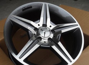

Всем привет!, Планирую купить вот такие диски: 7.5J/ET35/R17. Какую резину для них надо купить чтобы нигде не шоркало, бывает езжу в деревню 2-3 раза в год груженный 4 пассажира в салоне. Есть точно такой же вариант только на R16/ET35/7J и какую резину для R16 надо чтоб не шокало и резина была не узкая

для 16х  205/55
для 17х  225/45
Если готовы на эксперименты:

Следовательно для 16х пошире тоже встанет без проблем 215/55/R16 и 225/55/R16?

А если нет разницы, зачем переплачивать за 17"? Больше 2 000 р за одно колесо, между прочим.
Selim
Езжу на 17 амг .Зад 245 45 17 перед 225 45 17. До этого стояли 15, разница есть,но очень маленькая.  Верно сказано,если ходовка в норме, то всё нормально.
Всё гениальное - просто
oldenburg
владею унивесалом,установил диски на 16.ширина 7.5 дюймов.шины 205 60 16.вид очень поменялся в лучшую сторону. передние локеры близко стали к шине.для себя понял,большего диаметра не надо.нигде не трет.появились признаки на колейность.авто стало выше.прыть ,старт не почувствовал на двигателе 2.0.передачи длиннее.стояли раньше 195 65 15..очень доволен.другого не хочу.
