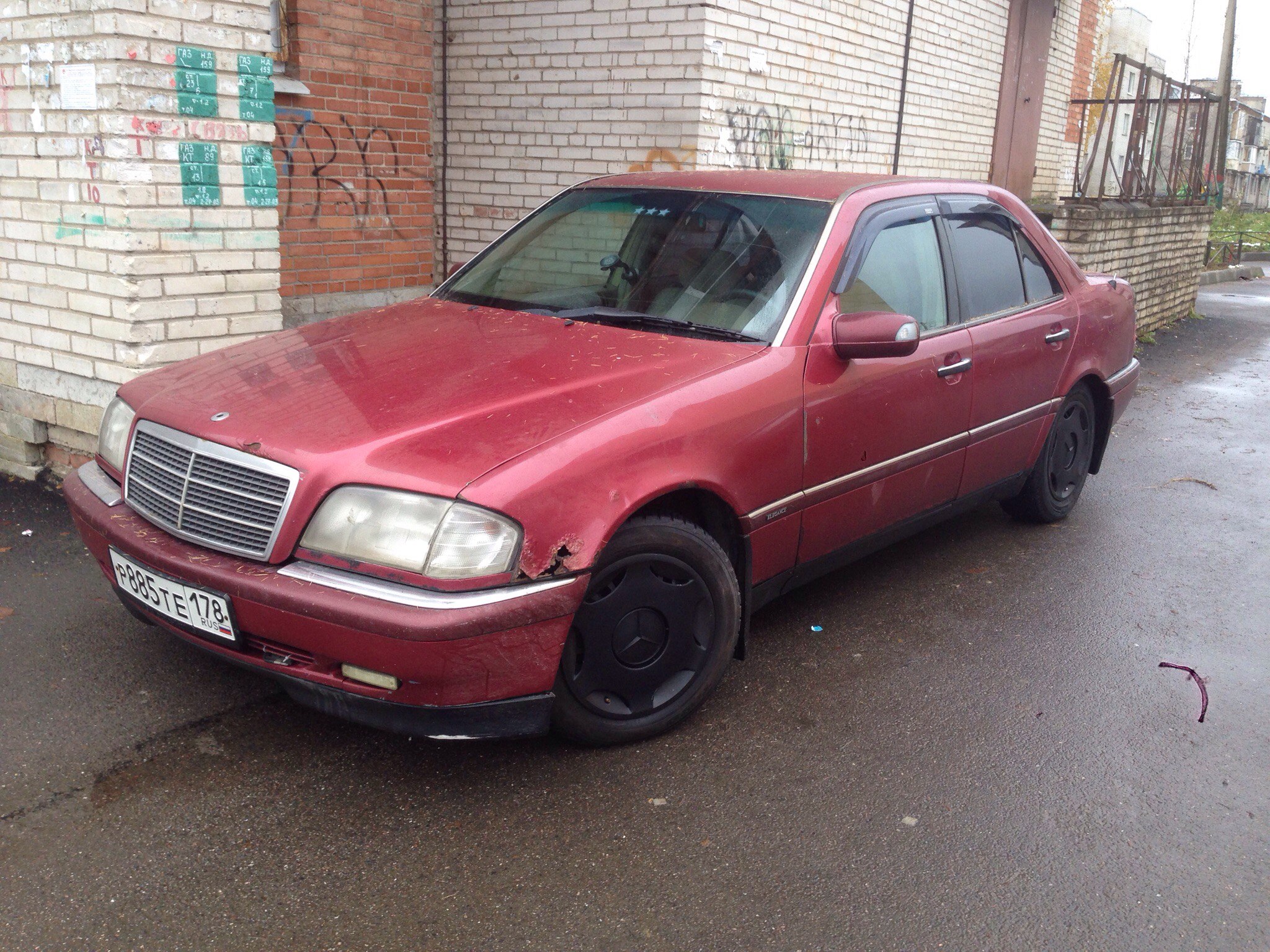

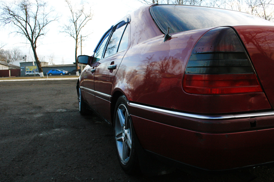

Фото сразу после покупки, конец октября 2016:

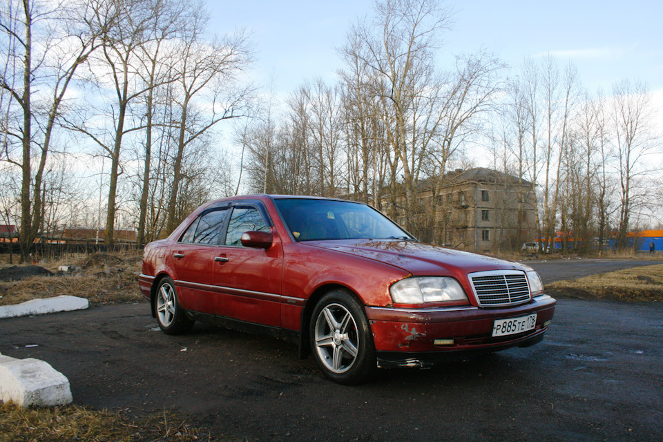

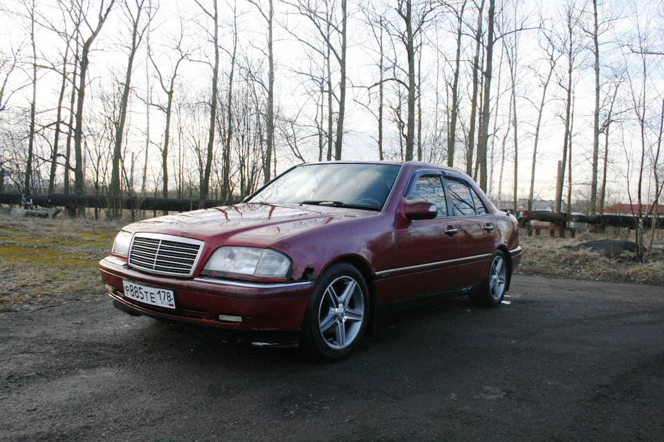

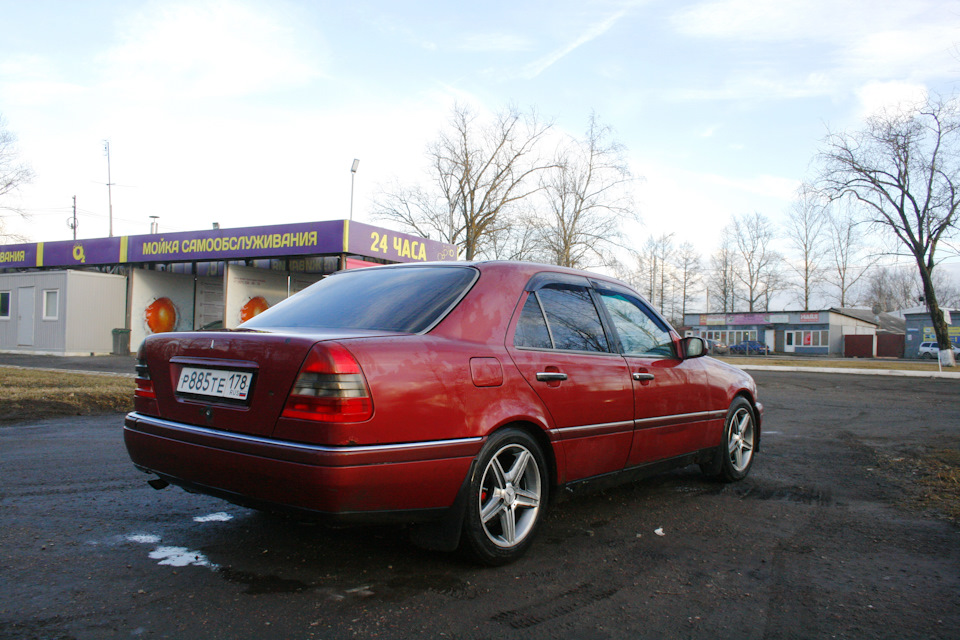

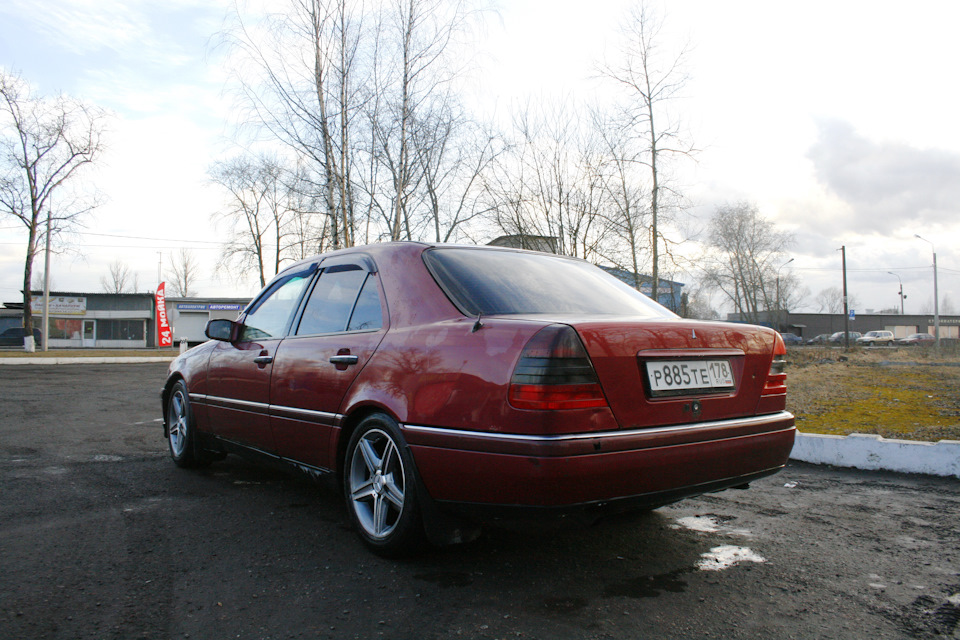

Сейчас машину можно встретить на дороге или на встречах в примерно таком виде:
