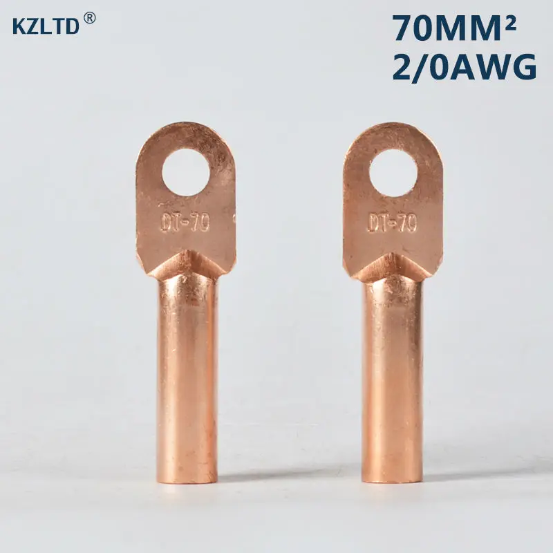

хз где конкретно, мастера говорили но я забыл(.  мне показали обломанную клему типа такой https://ae01.alicdn.com/kf/HTB1ziiXRFXXXXX0apXXq6xXFXXXS/5PCs-Lot-Copper-Tube-Cable-font-b-Terminals-b-font-Eyelets-font-b-Battery-b-font.jpg
Сказали проблемы изза неё были
JohnnyR, из-за такого иногда машины сгорают. Надо проверять.
