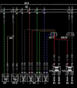

Тогда вот ваша схема
N3/4 - разьем на ЭБУ двигателя
Y62 -форсунки по номерам
