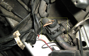

Вечер добрый, Мерседес  с180, 1995 год, МКПП. Заметил в отсеке двигателя один шланг, никуда не подсоединен и не заглушен, подергал его, идет оказывается на дроссельную заслонку. Он должен быть куда то подсоединен или как? НА фото отметил красным

если правильно понял, это трубка(на первом фото) должна быть подсоединена к впускному коллектору...посмотри под дросселем с правой стороны
Это трубка идет к клапану МОТ
На вашем фото плохо видно его наличие. Если он отсутствует, то просто заглушите эту трубку , чтобы не было подсоса

Да,она идет к клапану МОТ,если она выпала,должно быть слышно пшик при открытии пробки б/бака,и компрессор ц/з постоянно будет работать.
Цитата: Витамин-С от 20 марта 2017, 07:10:23,если она выпала,должно быть слышно пшик при открытии пробки б/бака
Не будет никакого пшика, так как трубка эта уже после клапана стоит и воздух просто в подкапотное пространство будет уходить ;)
Цитата: Витамин-С от 20 марта 2017, 07:10:23,и компрессор ц/з постоянно будет работать.
А эта система вообще не касается системы вентиляции паров топлива :D

Все описаные симптомы пропали после того, как надел трубку на место.

Как они могут пропасть, если одна система вообще не касается этой магистрали  (в одном вакуум, во втором пары бензина ;)), А трубка снята у автора темы после МОТ, то есть пары бензина просто выходят на улицу, не попадая в дроссель. А то , что двигатель будет работать не стабильно - это да, так как через эту трубку идет подсос воздуха прямо в дроссель.
Кстати, если даже система  под управлением МОТ не будет работать ( что чаще всего и бывает ;)), то кроме пшиков наружу при открывании крышки бензобака ничего для работы двигателя не изменится.

Mr.Fun, в общем я глянул там, но там негде присоединить трубку к этому МОТу, а при открытии крышки бака да есть пшик
Цитата: Mercovod от 20 марта 2017, 15:26:00там негде присоединить трубку к этому МОТу
:dr: Как негде?
Смотрите свое фото и фото, которое я вам предоставил ;)
Вот ваше
Трубка , которая идет в сторону бензобака, на моем фото обозначена на переходнике К 3, а трубка которая у вас отсоединилась на моем фото - это К 1.
На вашем фото хорошо видна трубка типа К 3, а вот то, что надо подсоединить спрятано под проводами. Снимите клапан МОт (он отщелкивается) и посмотрите что с переходником , возможно просто ваша трубка обломалась в резиновом переходнике

Mr.Fun, вечер добрый, завтра посмотрю, спасибо за разъяснение. Вообще это как то влияет на работу двигателя, я так понял он давно там болтается, но в работе двигателя не заметил изменений
Цитата: Mercovod от 20 марта 2017, 19:48:32Вообще это как то влияет на работу двигателя
Я уже писал
Цитата: Mr.Fun от 20 марта 2017, 13:19:24кроме пшиков наружу при открывании крышки бензобака ничего для работы двигателя не изменится.
Но если заглушите этот шланг или восстановите как должно быть, то двигатель должен работать ровнее и экономичнее за счет того, что не будет подсоса воздуха
