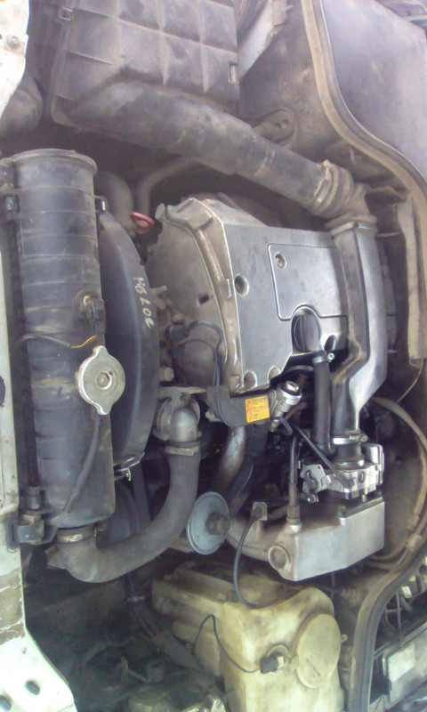

здравствуйте....у...меня...мерс...с180...w202...было..все..хорошо..вечером..поставил...машину...на..утро...после...прогрева...начали...плавать..обороты...потом...зависать...1500...2000
газанешь...до..1000...и.так.далее...живет...своей...жизню....
был...у...электриков...нечего...толкового...не...услышал...
приговорили...дросельную.заслонку...
на...диагности.ке...завтра...ответ...дадуд..удалили.ошибки..сказали...заехать.через...одни...сутки...
может...кто...то.сталкивался...с...этим
снял...видео...незнаю...как...его...сюда...вставить...зарание...спс

2. Ошибки  надо не стирать а смотреть и понимать показания датчков.
3. Смазать тяги привода дроссельной заслонки (под пластиковым коробом) незамерзающей смазкой
4. Чистить саму дроссельную заслонку.
5. Искать подсос воздуха во впускном тракте

смазали...дросель...чистил...все...так...же
