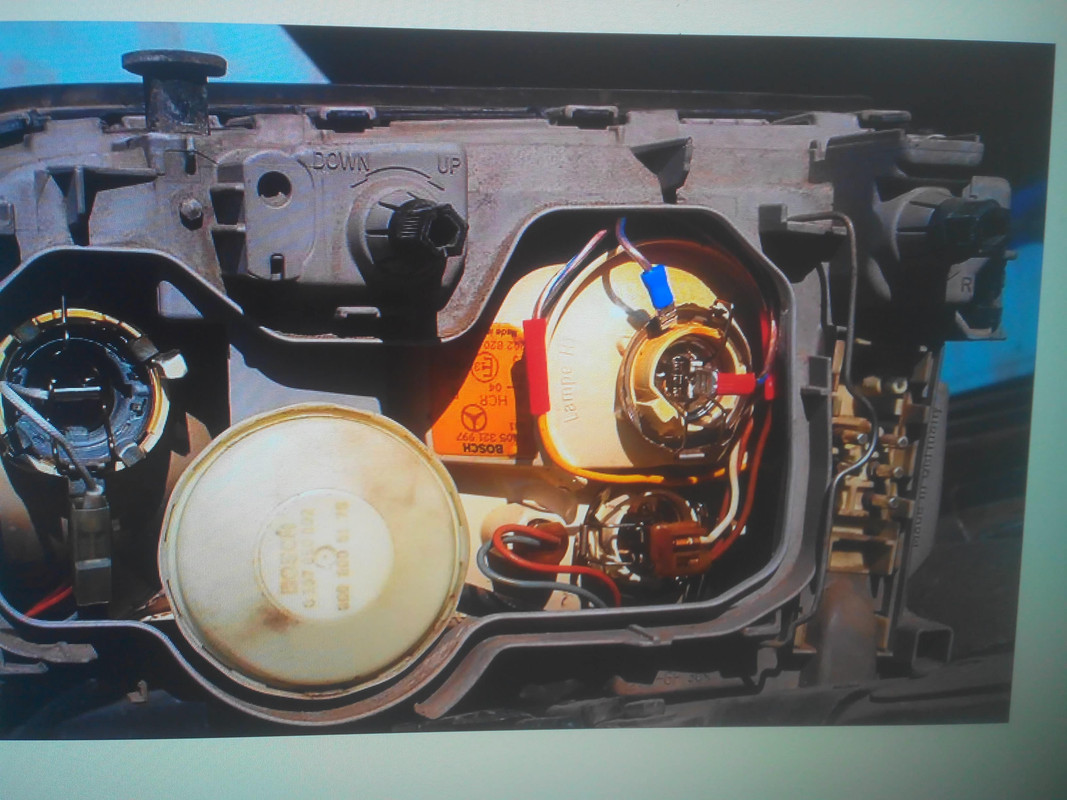

Все началось после того как сгорел китайский ксенон, поставленный предыдущим владельцем, и я решил все вернуть обратно в сток.  Поставил ближний h1  и теперь периодически пропадает контакт на правой фаре. Провод просто не выдерживает и обгорает. Понятно короткое замыкание. Как должно быть в фаре по проводам? Что к чему подключается? Подробной схемы проводки внутри фары я не нашел. Вообщем смотрите на фото. Машина 95 г. дорестайл.

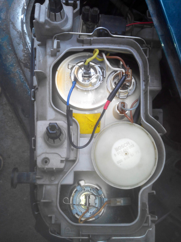

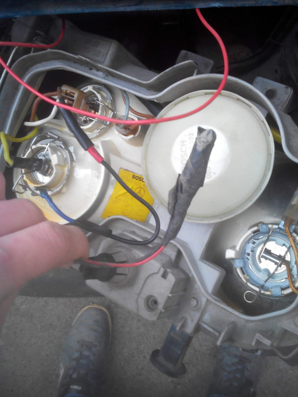

И еще штекер что идет на саму фару имеет красный тонкий провод. Красный провод замыкается с черным на втором конце изолентой.

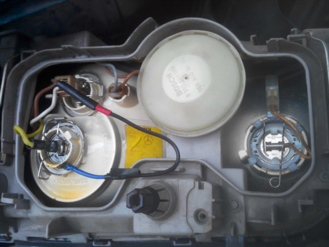

Я так понимаю все должно быть так.
Но почему при заземлении провода он перегорает постоянно и фара перестает светить? Есть у кого-нибудь схема проводов в блоке фары?
sdmlcom
минус нужно подключать более хорошо, ток у лампы в 55W  порядка 5А, плохой контакт нагревает соединение. и у вас случаем не 100w лампы?
