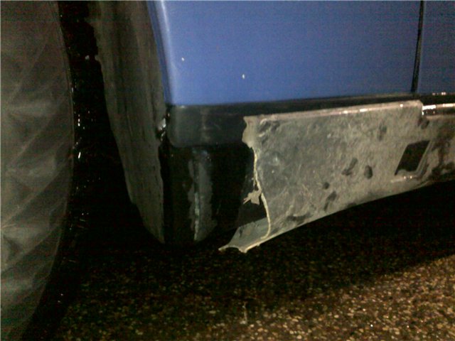

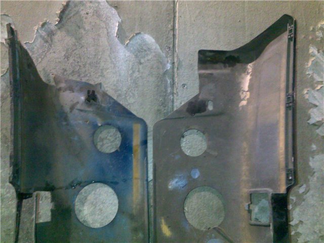

Привет Вам форумчане!
пороги стоят уже очень давно у брата в сервисе! кусочек сантиметров 7 не хватает :(
что с этим можно поделать?

Ginekolog в контору где ремонтируют бампера там тебе либо из стеклоткани сколхозят либо из пластика потом зашпаклюют и покрасят

я думаю им там кусок нужен будет ! продолжение порога! еслиб центральной части не хватало!
да и что дешевле будет купить б\у порог или отдать этот в ремонт!

купи б/у порог и не парься... думаю наращивать будет не сильно меньше по денбгам

этот материал не паяется

изнутри клеешь стеклотканью\стекловолокном (продолжаешь кусок, на сколько можешь придаёшь форму), с внешней стороны волосатой шпатлёвкой и сверху доводочной чтоб красиво. Материалы тянут рублей на 800 + много гемора.
Это точно! пытался заделать трещины в порогах - не получилось!
Хороший вариант! а для точной формы наверно делать надо прям на машине! беда в том что как это сращивать! еще  стекловолокно очень хрупкий материал!
Не надо на машине, бери второй порог как образец. Не сращивать, а наращивать. По хрупкости да, можешь поискать корабельную эпоксидку - камень, из неё бампера бордюрные камни ломают  :D  только врятли где найдёшь
