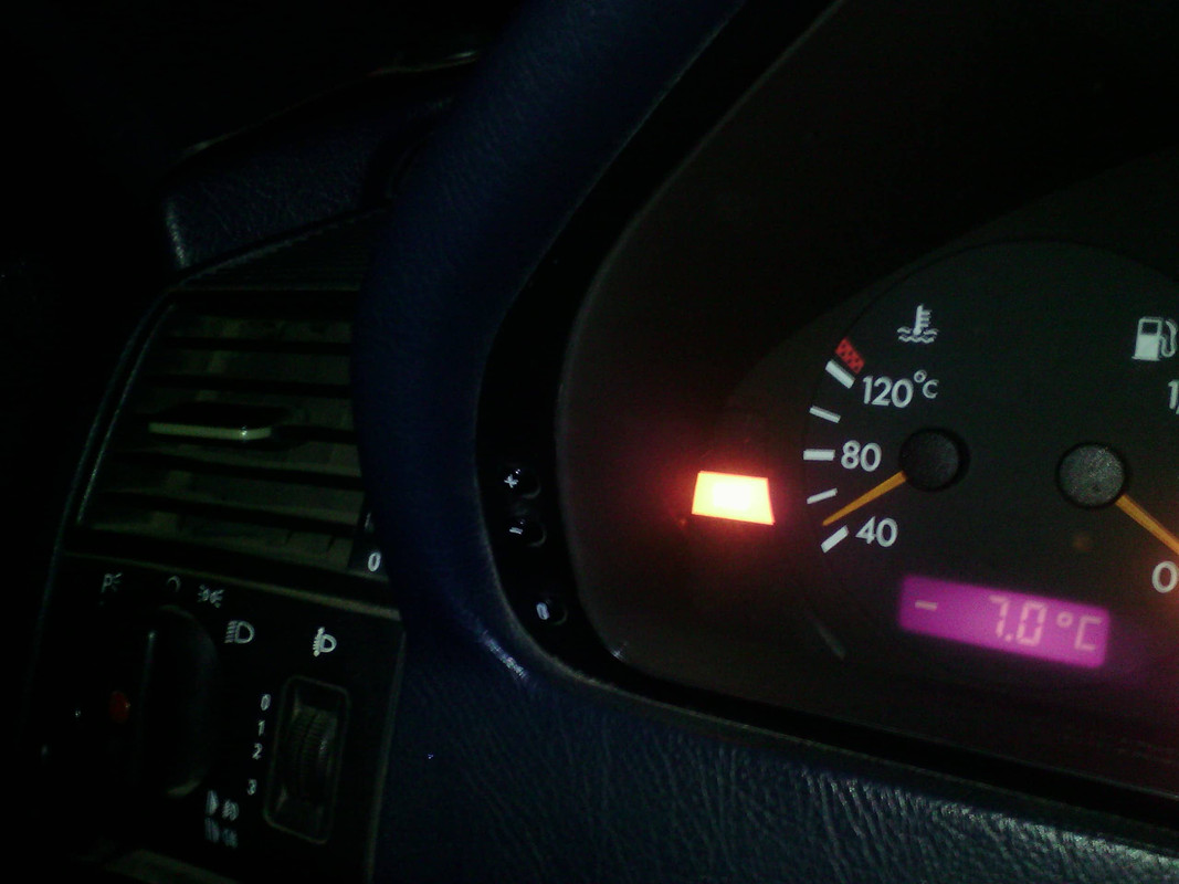

Вчера выпал снег. На улице -12. Сегодня к вечеру как выехал из дома на асфальт загорелась лампочка "BAS" Остановился, заглушил двигатель. Завёл, потух лампочка. Такая ситуация не в первый раз. В прошлом году когда застрявшись в грязи хотел проползти НА ВЫСОКИХ ОБОРОТАХ на ровную дорогу  также загорелась «BAS» Скажу правду, что ABS работает не эффективно. Уже четвертый год езжу без эффективного торможения. Помогите народ!!!!!!

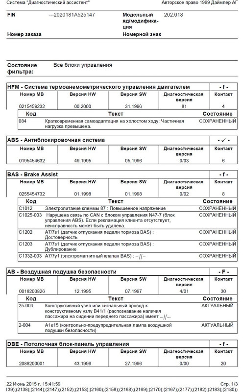

Бәке, подсказки про проверку напряжения - тут все правильно подсказывают. С этого и надо начинать
Об этом и подсказывает ошибка 1012
1025-003 - возможно разъем дергали, но в любом случае проверь разъем на окислы
1202 и 1203 - стандартная ошибка всех 202 зимой. В вакумник попадает конденсат, который подмерзает, и подтормаживает датчик отпускания педали. В общем забей
а вот 1332-003 - редкая ошибка. Могу посоветовать только опять же разъемы на БАС (кстати очень часто они зеленые, так как  расположен под вакумником, и если слив забит, то этот блок в гамне плавает
Да и прозванивается этот соленоид элементарно тестером (должно быть около 4-5 Ом)
И если все проверки покажут что все в порядке - возьми блок БАС у любого 202 оборудованного им (кроме машин с ЕСП), и прокатись
ТС, кстати по подушке безопасности
Вставь назад лампу откодируйте вы этот поджопник, и получите рабочую систему безопасности
Вот интересно, как найти слив и почистить? Я в таких делах чайник
