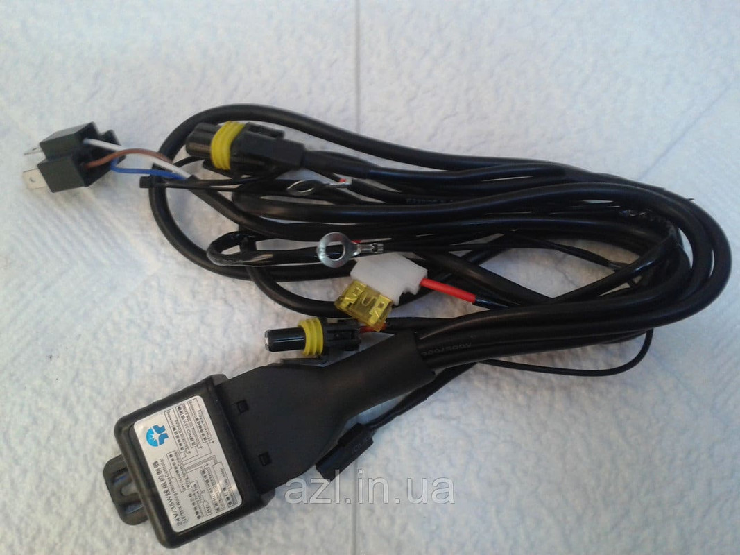

Многие владельцы дорестайленговых моделей C-класса в 202ом кузове, при установке не штатного(колхозного)  ксенона  сталкивались с такой проблемой, что при включении ламп на приборке пропадали показания температуры за бортом пробег и часы. Вот с такой проблемкой столкнулся и я. Поставил безобидные 4300к лампы и приборка при розжиге ламп глючила. Пробовал через реле делать, кому то как пишут помогло.. а кто то я)))) ну так вот читал форумы ни кто так и не смог с этой болячкой справиться. Одни говорят что блоки наводку дают, другие что лампы плохие.. А мне очень хотелось с ксеноном ездить. И я придумал решение этой проблемы, и хочу поделиться может кому поможет.
у меня есть вторая машина, в ней лампы h4. и давно я покупал туда биксенон, но из за того что он не светил нормально я его снял. А потроха остались. Я имею ввиду блоки розжига и ксеноновые мозги( реле переключения ближнего\дальнего света) Схема подключения другая, не как у H1. что собственно и сыграло роль в решении проблемы. В лампах H1 разъемы от блоков подключаются к штатным проводам, что наверное и дает какие то наводки или помехи я не знаю, я не электрик. короче говоря из за этого в моей машине проблемы с приборкой были. Расскажу про сборку всего в единое целое.
Выбранные вами лампы h1 ставим в фару. Далее покупаем \берем у знакомого\ находим\ реле биксенона h4. Это своего рода мозги ксеноновые, они используються на H4 где одна лампа отвечает за ближний  дальний. Почему это реле? объясню. Схема подключения будет не зависимо от штатной проводки. То есть, подключается лампы к блокам, а блоки к этому "мозгу" а от мозга провод + на аккум и все. схему  я выложу.  глюки прошли, теперь наслаждаюсь ксеноновым светом))))
п.с из за такого подключения может гореть на приборке сигналка о перегоревшей лампочке.
