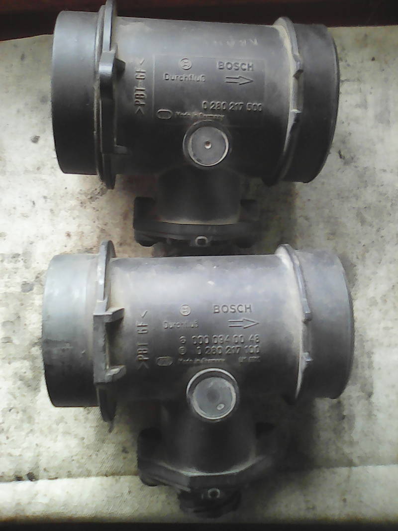

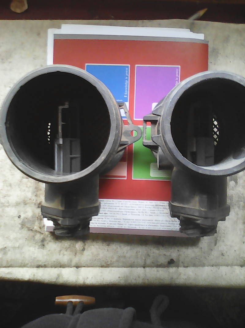

Снарядив "кабана" друга датчик едет ко мне... Оо радость, приехав... Оо разочарование..., датчик совсем не тот по диаметру..

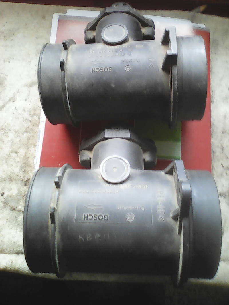

слева 2,8 справа 2,2
сверху 2,2 снизу 2,8 разница очевидна
крепление как оказалось тоже

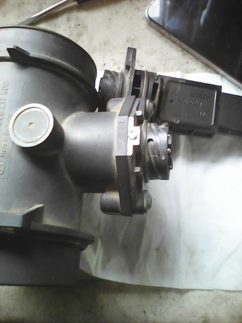

разъемы одинаковы
Было принято решение провести эксперимент, вытащить сам сенсор с датчика м111 2,2л., и инсталлировать его вкорпус датчика от м104. Так как при подключении датчика от 2,2 машина отказывалась даже заводится.
откручиваем специальным торксом т-25, многие там че то высверливают и.т.д, достаточно иметь копеечный набор
слева(по мечен краской) от 2,2 справа от 2,8 внешне есть разница.
установил в свой корпус
Сегодня же установлено на автомобиль, после запуска ведет себя адекватно, обороты ровные, без скачков и провалов, на прогретом ДВС все так же.
