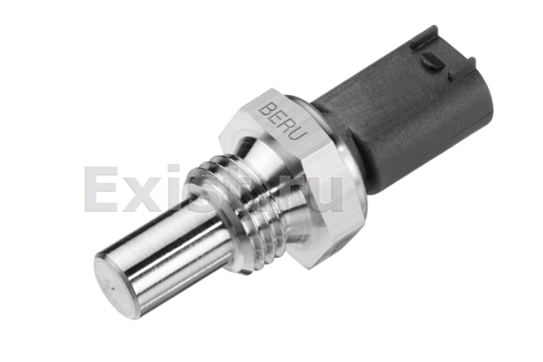

вот ваш
Цитата: Malyshev Kirill от 12 января 2017, 17:33:10контактики тоооненькие. около 1 мм.
A 005 153 63 28 \  Beru 0 824 121 051
