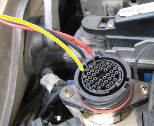

ПМС по к-линии  - неделю назад был соклубник
Никто не мог подключиться к двигу
И я  не смог
Комп при старте диагностики сразу же выдавал проверить 4 пин в разъеме
тестером не прозвонился
кинул провод от мозгов до разъема напрямую - комп стал думать минуты 3 и начал просить вкл и выкл зажигания.
Но все равно в итоге не смог
Пришлось откусить провод и на разъеме и на мозгах, и тогда соединился - видно в жгуте не просто был обрыв, а еще и замкнут куда то

1 - МАССА
3 - постоянный плюс
если ты так подключал VAG COM, то убил его... переплюсовка его сразу прибивает...
Ой верно, я нумерацию перепутал когда писал.
А подключал я только K-line 1 проводок.
+12 и - я брал на аккумуляторе.
Цитироватьпин 1 - черный провод (масса)
пин 2 либо пин 3- красный провод (питание)
пин 4 - желтый провод (к-линия).
з.ы.: Vag жив проверенно :yes3:

Это же 15 контакт на пмс F ? зеленый толстый проводок да?

Провод экранирован. Был замкнут где то место не нашёл, не тронешь лишний раз проводку...
Кинул обычный медный 1.5 сечение. Появились +12 по тестеру, но лампочка не загорается. Когда лампочку накидываю проседает до 1В. Есть идеи? Может в вис что есть по поводу к-линии?
