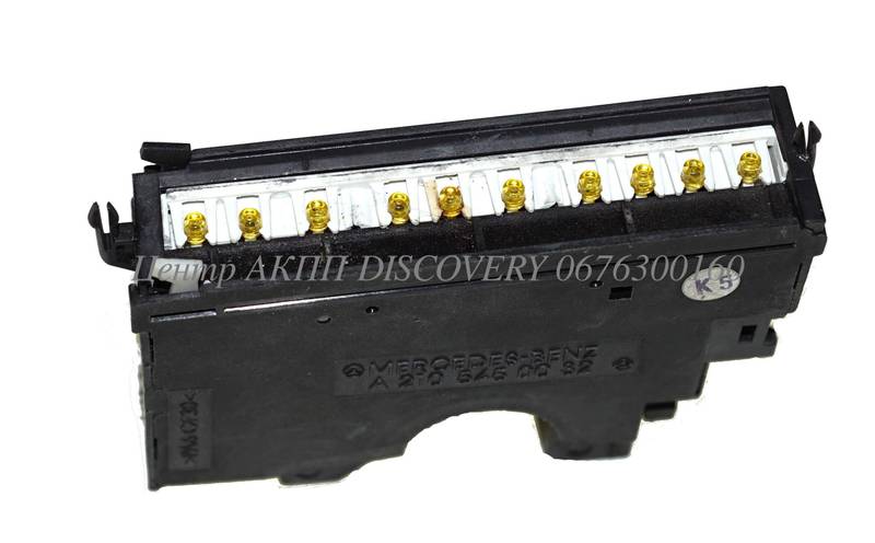

В кулисе есть датчик положения рычага селектора. При сборке кулисы вы его сломали, скорее всего. Теперь блок управления коробкой не видит положения кулисы, без этого мотор не будет заводиться.

А как он хоть выглядет? Машина все таки завелась, не могла ж она при сломанном датчике завестить?
