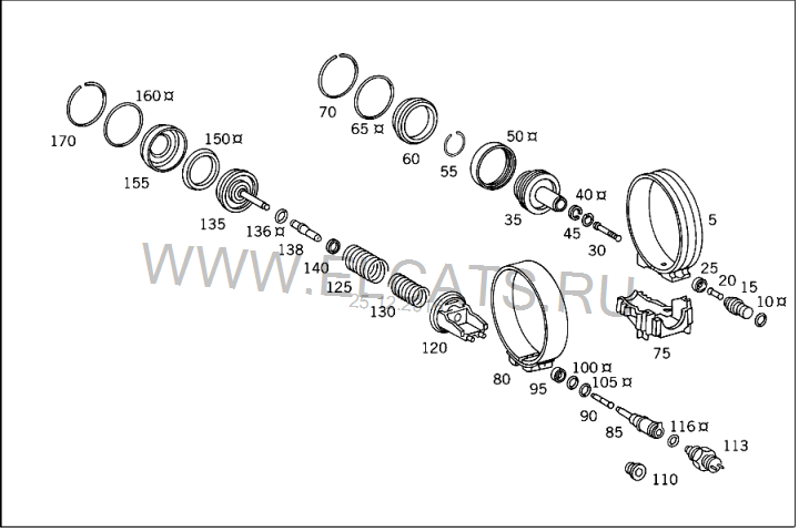

Здравствуйте! Есть вопрос по датчику акпп, который стоит с левой стороны, возле переключения передач, он под ключ на 36 или 32. Нужен номер, смотрел в каталоге ни чего не нашел. Смотришь коробку, так там его как будто вообще нет. Он вероятно как для включения заднего хода, из него выходят 2 провода. Может кто знает под каким номером он бьется?
Цитата: Роман 280 от 25 декабря 2016, 17:14:01из него выходят 2 провода
может 113 ? A0035458414 ( датчик давления масла ?
Роман 280Автор темы
Разъем похож, но датчик другой внутри, он длинее и там стоит что то вроде пальца, такое ощущение, что он работает на замыкагие. Похож чем то на датчик заднего хода жигулевский, только больше.
Роман 280Автор темы
посмотрел повнимательнее картинку, и у меня назрел вопрос, под номером 85 указан клапан, возможно ли, что когда я выкручивал датчик, этот клапан был заодно с датчиком. Возможно поэтому мне он казался длинее, но выглядел он как будто цельный, не разборный.

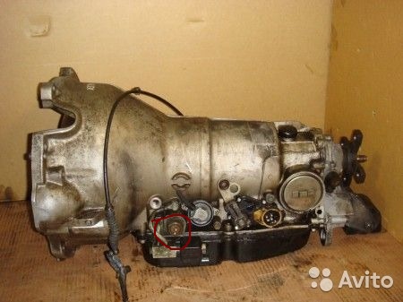

нашел фото в интернете, нужный датчик обвел красным. только на моем провода из датчика выходят, а на них уже разъем как на фото  от Almay.

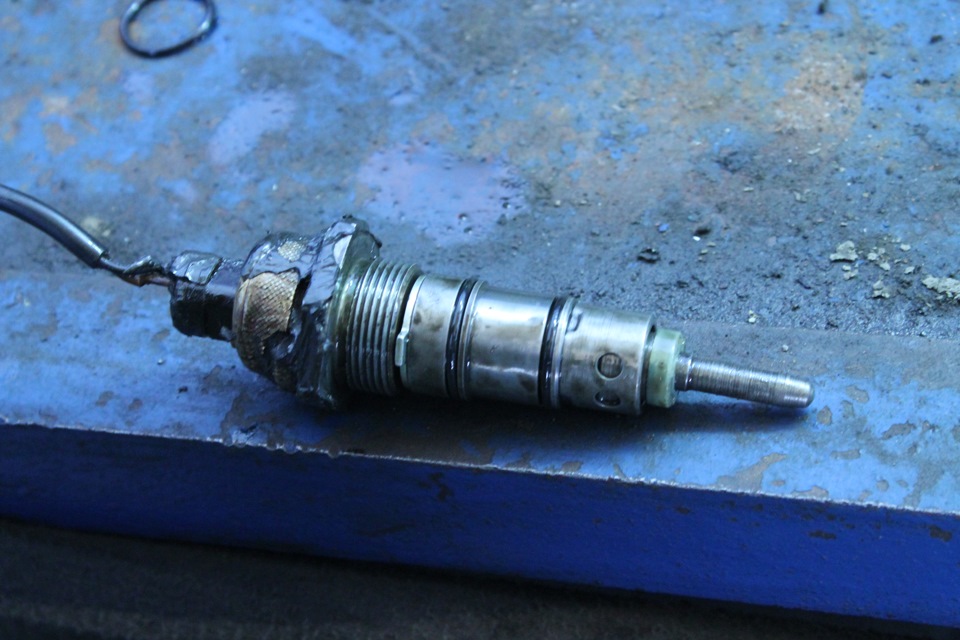

нашел что за датчик и фотоотчет по решению моей проблемы. называется выключатель , защита от перегруза акпп, почитал отчет, оказывается у меня проблема не в датчике, а в уплотнительных кольцах. Всем спасибо!
