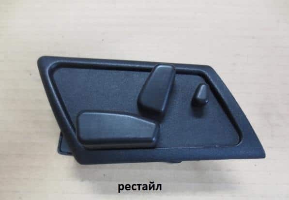

Добрый день! Нашёл я салон электро кожанный в достойном состоянии. С продавцом по цене договорились,проводку кнопки,пульты в дверях он отдает. На задних дверях у меня сейчас стоят механические стеклоподъёмники,планирую конечно электро.в связи с этим прошу подробно расписать какую проводку и реле забирать. Сейчас на тряпке салоне обогрев стоит у меня,значит на кожу мне проводка обогрева не нужна?!

Забыл добавить у меня рестайл а тот салон от дорестайла

Цитата: Патриот 71 от 26 февраля 2017, 15:47:04,пульты в дверях он отдает
Цитата: Патриот 71 от 26 февраля 2017, 16:24:58у меня рестайл а тот салон от дорестайла
и как вы собираетесь дорестайловые пульты в рестайловые карты ставить? они же разные по форме
Патриот 71Автор темы
так я же с картами вместе покупаю...или карты сами по себе отличаются по размеру или креплению ?!

Цитата: Патриот 71 от 26 февраля 2017, 17:20:11по размеру или креплению ?
по креплению есть различия (вроде преодолимые

возьмите и обменяйте салон дорестайл на рестаил, в подобном состоянии и той же комплектности,чем сейчас спрашивать что да как и куда, я понимаю, что до вас дойдет к десятой странице и потом вы будете в этом разбираться не хуже других, но оно вам надо?
да и карты дорестайл беспонтова смотрятся в рестайле, зачем вам этот колхоз?

Цитата: Патриот 71 от 26 февраля 2017, 15:47:04На задних дверях у меня сейчас стоят механические стеклоподъёмники,планирую конечно электро.в связи с этим прошу подробно расписать какую проводку и реле забирать.
насколько знаю: в рестайле проведена электропредподготовка для установки задних есп :в пороге у средней стойки  штатно предусмотрен  разъем для подключения заднего эсп , т.е всех делов:  подключить разъем эл.мотора. поставить  блок кнопок с 4 кнопками ЕСП и поставить соотв предохранители (5 в багажнике и 17 под капотом)
