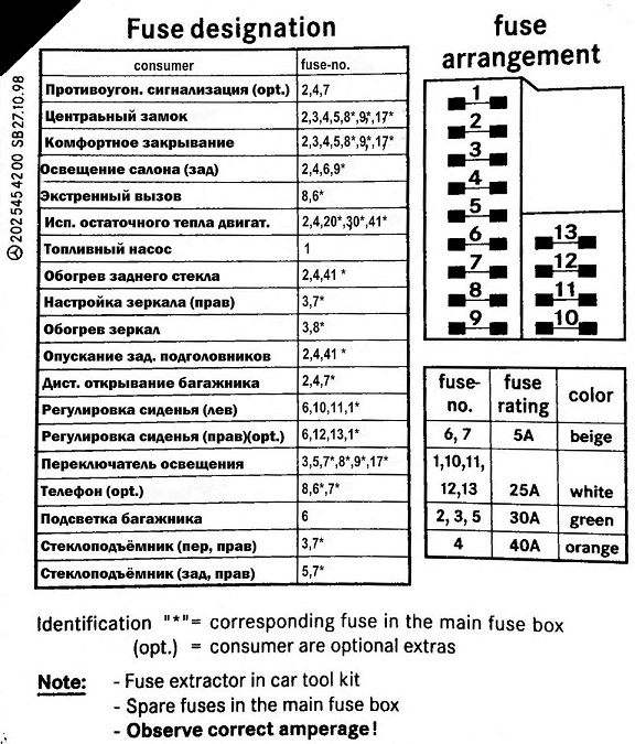

Имелось ввиду не предохранителями, а сам насос и плата ЦЗ и  салонный свет. А так да, в первую очередь надо смотреть предохранители. И учесть, что просто так они весьма редко сгорают - значить есть причина! ;)
555, не только преды..питание на обогрев зад стекла идет с блока/компрессора(на рестайле

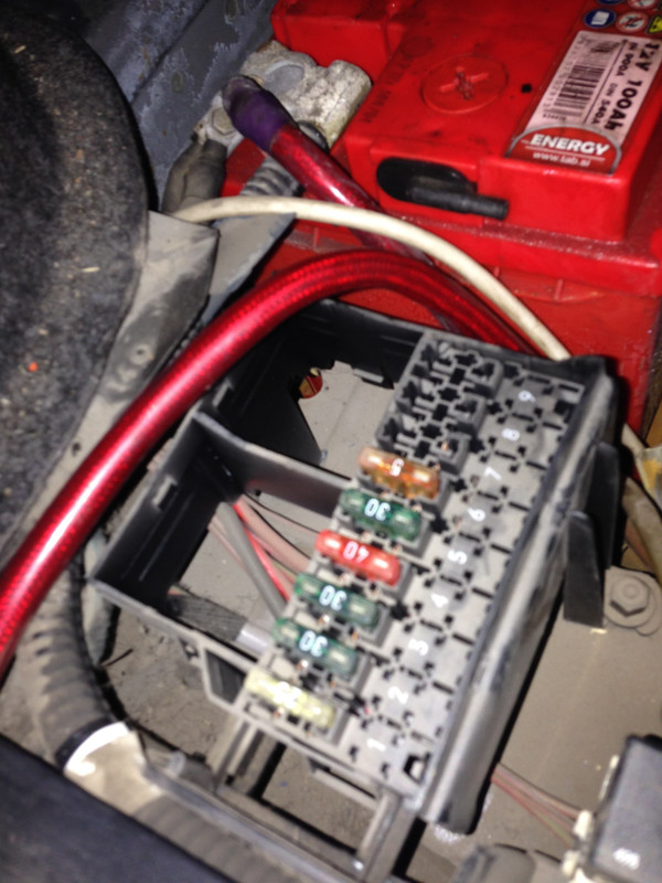

merenАвтор темы
Глянул преды.. все целы. Их там мало там, наверно от комплектации зависит
