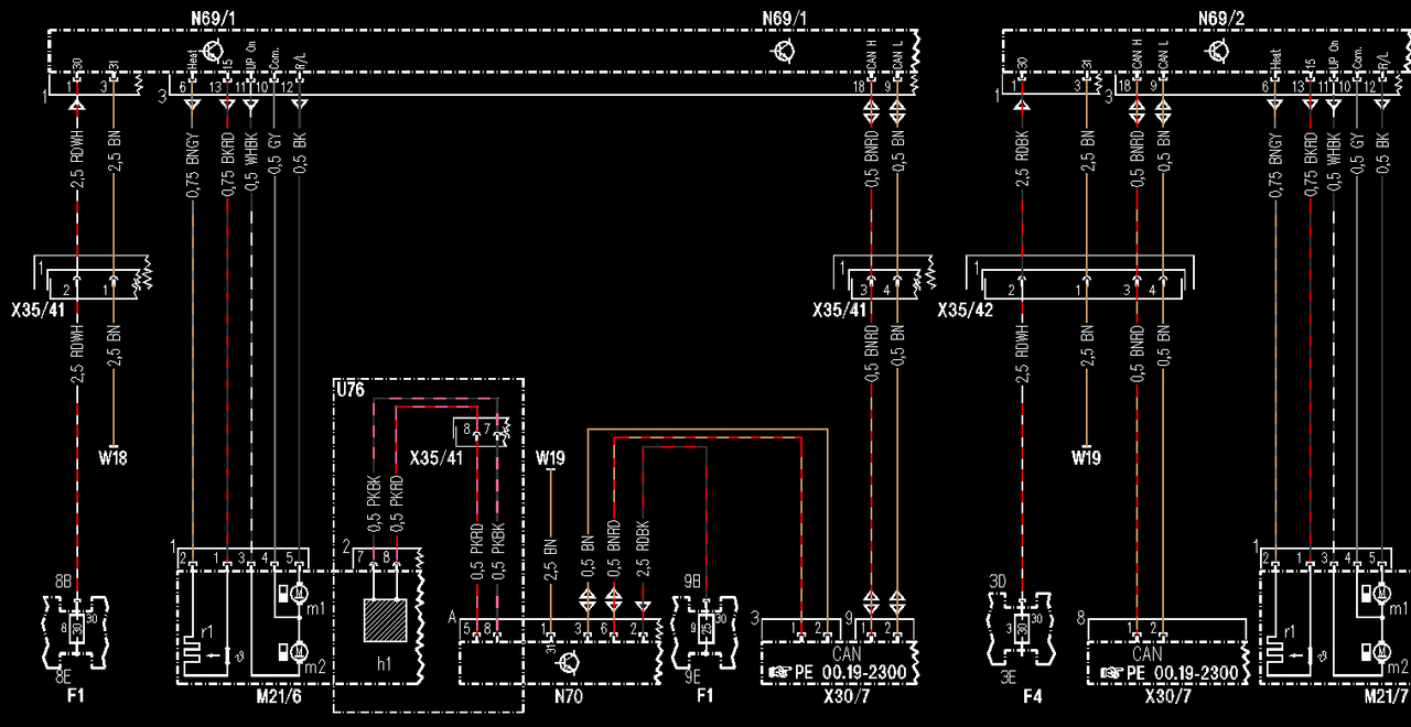

Всем добрый день. Подскажите, пожалуйста как включается обогрев? Сам по себе или только параллельно с обогревом заднего стекла? Дело ещё вот в чем - вчера чистил плату предохранителей от окисла, ибо не заводилась машина, может предохранитель не туда воткнул, если есть у кого тру картинка со схемой, поделитесь, пожалуйста. Обогрев заднего стекла работает, если это важно вдруг.

нет..питание на обогрев зеркал идет всегда (даже летом) ...а включается через термореле на стекляшке ...( если Т ниже +5 гр С

Получается, что питание не идёт. Откуда оно приходит? Где предохранитель? Какой цвет провода? Спасибо за ответ
Цитата: Malyshev Kirill от 03 декабря 2016, 22:26:28со схемой
питание идет с дверных блоков управления  N69 \1  и \2  с разъема 3  (обогрев r1

Спасибо. А где расположены эти блоки? Как выглядят?
ivanovserg
Под обшивкой двери.
Под зеркалом он стоит.На него увидите идет куча проводов.
Цитата: Almay от 03 декабря 2016, 22:37:14если Т ниже +5 гр С
обогрев работает всегда когда температура ниже +15 С
