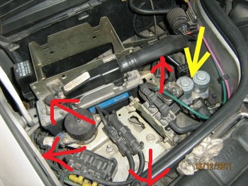

Я перелопатил всю проводку... 3 хомута рассёк, чтобы посмотреть где и что, разрезал всю изоляцию(лучше бы этого не делал, неудобно потом новую мотать).
Не нашёл я этого разъёма доп. помпы, понятия не имею где он может быть... Либо он не предусмотрен в комплектации: Классик.
Сейчас фотки поищу, отмечу, где что смотрел.
Красные стрелочки, где я всё смотрел. Блок, к которому подключена коса, тоже снимал, под ним смотрел.
Злой
ни чё там рассекать не нужно. если разьём есть то он акуратно пристёгнут пластиковым хомутиком к косе которая проложена по правому крылу.

mvd999, на твоей машине разъема нет. Проводка много раз изменялась, у тебя ранний вариант.
mvd999,  не там смотрел. Внизу мезду расширительным бачком и воздушным фильтром ближе к расширительному. На лонжероне

У меня нет расширительного бачка там, он находится на самом радиаторе. Раз нет кондёра и климы, значит проводка не предусмотрена, как Паша и сказал.

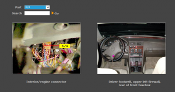

Что вы гадаете? Не поленитесь, снимите блок управления печкой и посмотрите есть ли с 20 пина зелено-коричневый провод. Если имеется, то это и есть управление доп . помпой. Далее можно найти фишку соединения, откуда он должен уже идти этим же цветом или красно-желтым проводом.
Схему для чего я вам сюда выкладывал? :de:

Дмитрий, подскажите, что такое X24, и что за 7-ой пин? 20 пин крутилок это видимо управляющий минус? А плюс берётся с центрального провода от яиц, верно?
555
Цитата: mvd999 от 08 декабря 2016, 09:37:13что такое X24, и что за 7-ой пин?
Это просто промежуточное соединение .
Цитата: mvd999 от 08 декабря 2016, 09:37:1320 пин крутилок это видимо управляющий минус?
:yes3:
Цитата: mvd999 от 08 декабря 2016, 09:37:13А плюс берётся с центрального провода от яиц, верно?
:yes3:

Т.е. этот 7 пин и x24 мне не нужны?
И оно должно работать, если просто кинуть так 2 провода самому от 20 пина и от плюса яиц? Или не всё так просто?
