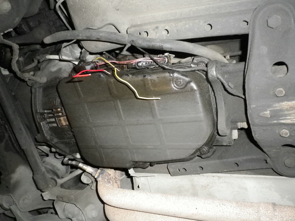

Снизу со стороны водителя на акпп длинный разъем, вот на него кабель был поврежден, я думал он идет на управление коробкой около ног водителя, EGS или что то там такое, может с рестайлом попутал. Что-то похожее нашел, фото не мое и с w201, но очень похоже, около которого провода торчат.

На фото - просто развалился разъем на лягушке. Пока жгут нормально не сделаешь нет смысла лезть в дебри, вероятность того что магнитом могло что- то произойти очень мала.Как это делать, тут на сайте были фотоотчеты, что Kira публиковал, есть и мои. И с датчиком детонации тоже ничего не происходит, зато кабель экранированный на 95 году осыпается частенько, коротит. КЗ цепи датчика детонации проявляется тупостью динамики и перерасходом. Выявить КЗ можно прозвонкой с колодки ЭБУ, этому датчику соответствуют контакты 40 и 41 моторной проводки.

koster_05, То есть это лягушка у меня и есть наверное, понятно, ну и хорошо.
