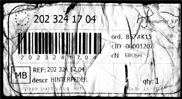

Итак мой отчет. Забрал я пружины.
1. На них обнаружил три наклейки (сканы всех трех прилагаю, еле отодрал от пружины)
https://w202club.su/radikal/s39/i086/1006/83/3cd0e0d0db6b.jpg" alt="https://w202club.su/radikal/s39/i086/1006/83/3cd0e0d0db6b.jpg" />
https://w202club.su/radikal/s43/i099/1006/52/cd1383b1295d.jpg" alt="https://w202club.su/radikal/s43/i099/1006/52/cd1383b1295d.jpg" />
https://w202club.su/radikal/s001/i193/1006/1f/8088f9beeae3.jpg" alt="https://w202club.su/radikal/s001/i193/1006/1f/8088f9beeae3.jpg" />
2. Серую метку, что соответствует электронному каталогу Элкатса
https://w202club.su/radikal/s09/i182/1006/2f/a04c5dc05e55.jpg" alt="https://w202club.su/radikal/s09/i182/1006/2f/a04c5dc05e55.jpg" />
3. И самое главное, номер каталожный выдавлен на крайнем витке пружины. Сначала мерсозвезда, затем сам номер
К сожалению фотика с собой нет, да и сфотать трудно будет, полностью надпись можно прочитать тока под разными углами, счас там все глянцевое и бликует. Но номер есть
