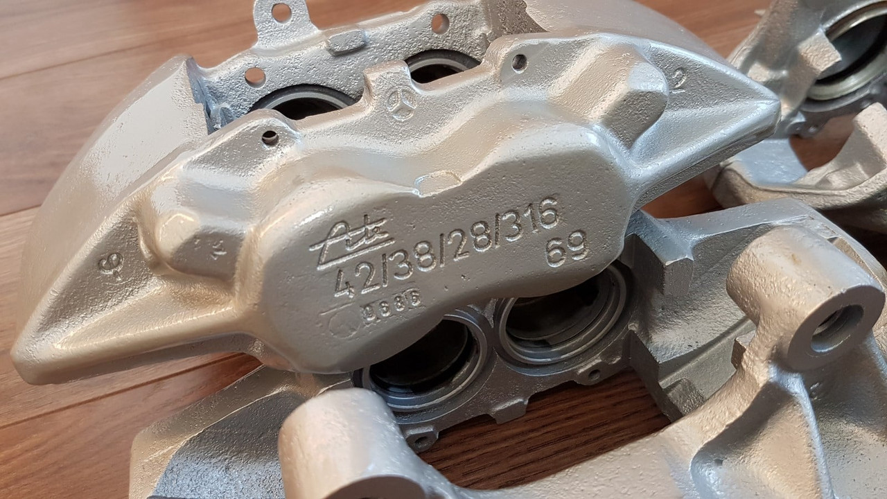

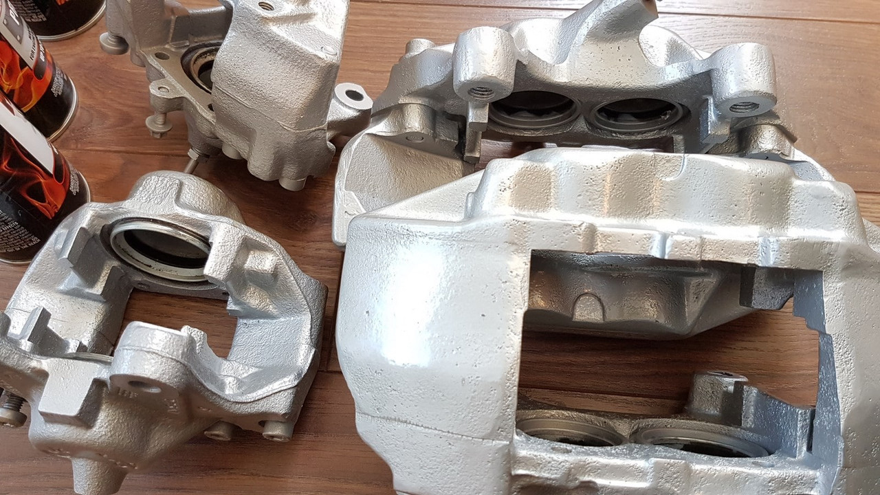

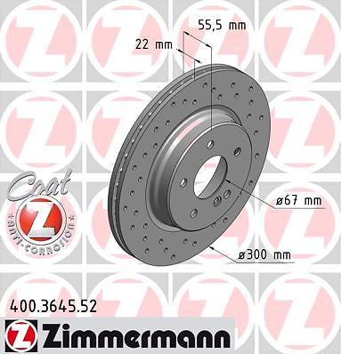

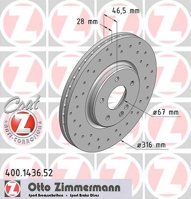

Привет всем, давно хотел себе помощнее тормоза поставить,
остановился на супортах от CLK 430 W208,передние 4хпоршневые,
задние двухпоршневые.Передние для 316х28мм диски, задние 300х22мм и те и другие вентилируемые.

вакуумник двойной  с соответствующим  главным- это однозначно.  все тоже самое и себе установил. только об защитных дисках на передних супортах не задудьте-шо-то их на фото у вас не видно(защитные нерж. кольца на каждом циллиндрике). покрашено все красиво-у меня краска на краях уже слезла >:(

Цитата: Oleg_373 от 22 ноября 2016, 23:06:03шо-то их на фото у вас не видно(защитные нерж. кольца на каждом циллиндрике
на каждом поршне....
