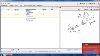

На 210-м кузове тоже есть такой датчик A0045452114
И ошибки при диагностировании есть на мерседесе на эти датчики P0704,P0743,P0744. Не уверен, что даже все перечислил :de:
Спасибо, не знал. Обычно на американцах встречался - пока сцепление не выжмешь, не заведешь мотор. Оказывается, он еще и для "регулировки холостого хода" используется.
