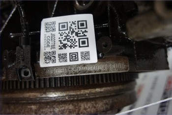

номер двигателя фото дайте, Вам же написали сзади слева по ходу, как раз там где устанавливается стартер, чуть выше и вам подскажут взаимозаменяемы они или нет
Ann1987Автор темы
Это все фото которые у меня есть на данный момент.

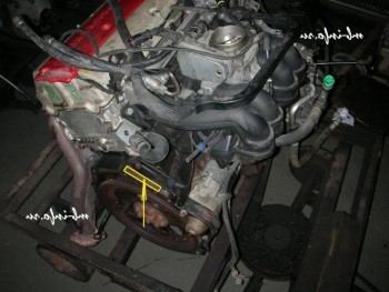

555
Вот здесь надо смотреть номер движка
 Дмитрий, только фото получилось "зеркального отображения" :hihi:
555
Цитата: Дмитрий585 от 17 ноября 2016, 17:41:04Дмитрий, только фото получилось "зеркального отображения"
Ну извиняйте. Что нарыл по быстрому ;)
Да, изображение зеркальное, даже судя по надписи. Но суть понятна, надо искать номер на отливе  соединения мотора и коробки

555
Цитата: Ann1987 от 18 ноября 2016, 08:55:09Номер 111 975 22 03 43 90_88
Цитата: Ann1987 от 17 ноября 2016, 17:54:10111.975 10 005482
Так одинаковые же двигатели ;)
Разница только в том, что "новый" планировался под коробку автомат, что не критично. Поставите свой маховик и остальное все должно сойтись.
