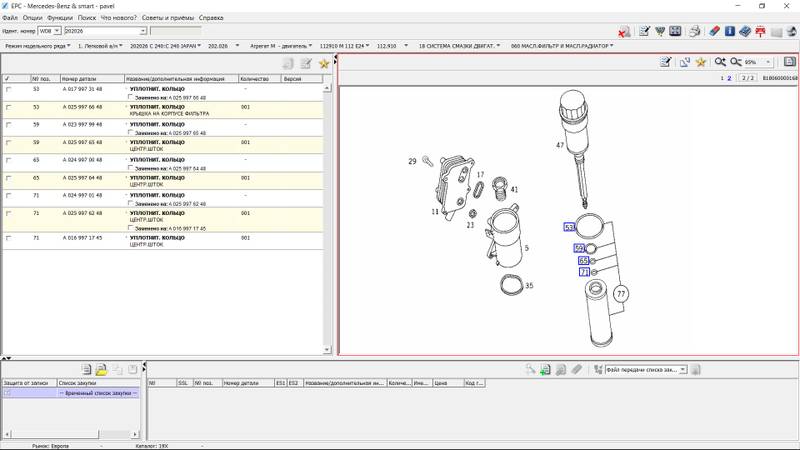

Компенсаторы стучат потому, что не хватает давления масла. Если стучат при запуске, значит, масло стекает в поддон из корпуса фильтра, и давление в системе смазки отсутствует до того момента, как насос его накачает. В первую очередь проверь, все ли резинки надеты на патрон масляного фильтра. Их там четыре, менять нужно каждый раз при замене фильтра.
