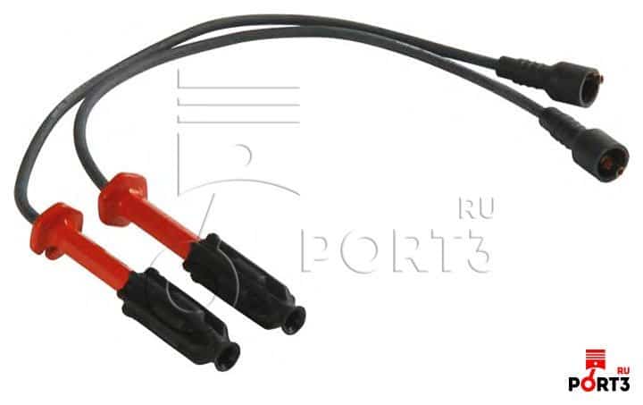

Доброго времени! Подскажите кто сталкивался, у меня W202 C 180 1,8 1994 122 л.с., хочу поменять провода ВВ, купил Bremi 227 как на картинке

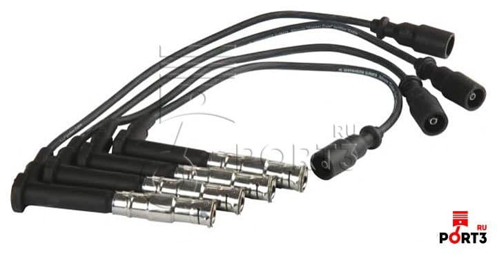

а родные у меня как на этой

Если у тебя С180 с двигателем 111.920, то тебе подойдут провода от С200 с двигателем 111.941.
mvd999
У меня 111.920 - алюминиевые - 1 картинка.
Керамика - 2 картинка - мне не пойдёт.

Цитата: mvd999 от 01 ноября 2016, 18:11:21У меня 111.920 - алюминиевые - 1 картинка.
на 111,920 (1,8) и на 111,941(2,0) одинаковые провода с первой картинки.
На второй картинке провода для моторов, у которых катушки находятся в свечном колодце, а не под впускным коллектором.
Автору темы  нужны провода с первой картинки, хотя бы потому, что их в комплекте сразу 4 штуки.
Хотя по сути особой разницы то и нет ;)...если и те лезут, то покупайте те ;)
Без разницы. Это пластмасса, а не керамика.

Цитата: rus.balton от 02 ноября 2016, 09:01:40Меня смутили металлические наконечники,
В оригинале на ваш мотор именно такие и ставились :yes3:
У меня на 2.0 1994 г.в. в оригинале стояли пластмассовые. Кстати, оригинальные черные а не рыжие. Железяки это защита от радиопомех на магнитолу.
Santsches
у меня стояли именно рыжие.
в оригинальности сомнений нет--и номер и значок мерса.
