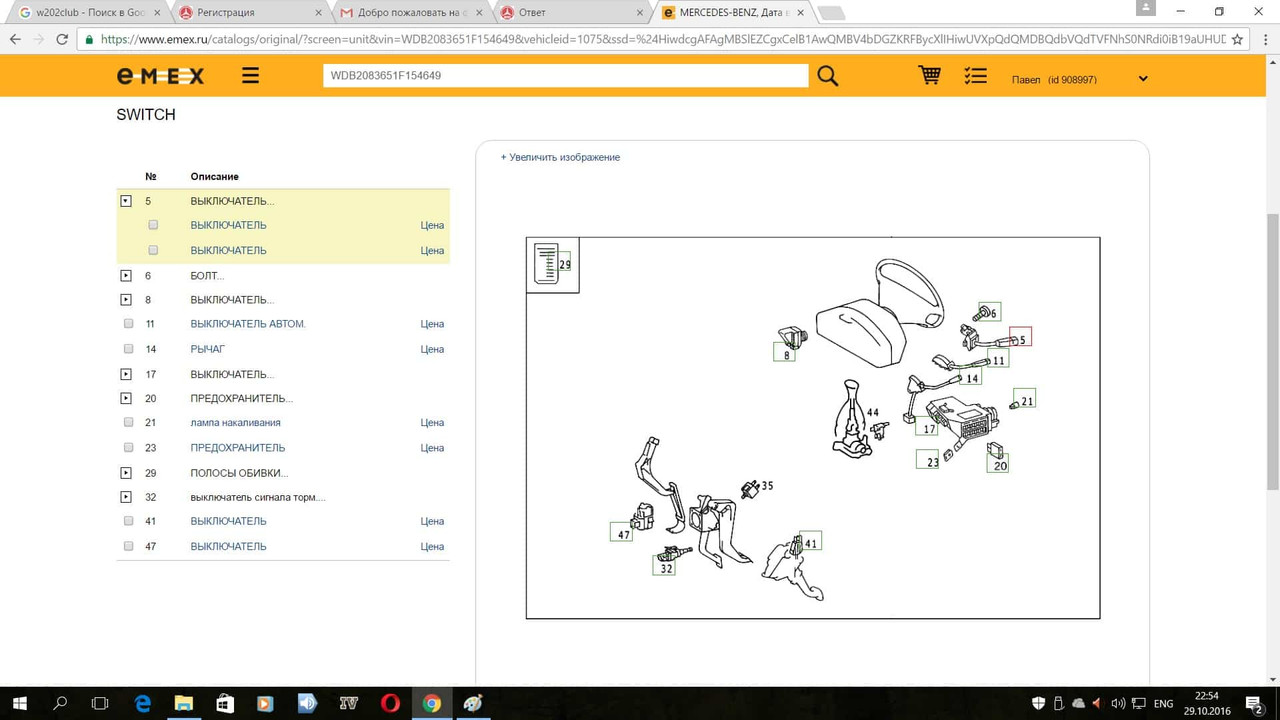

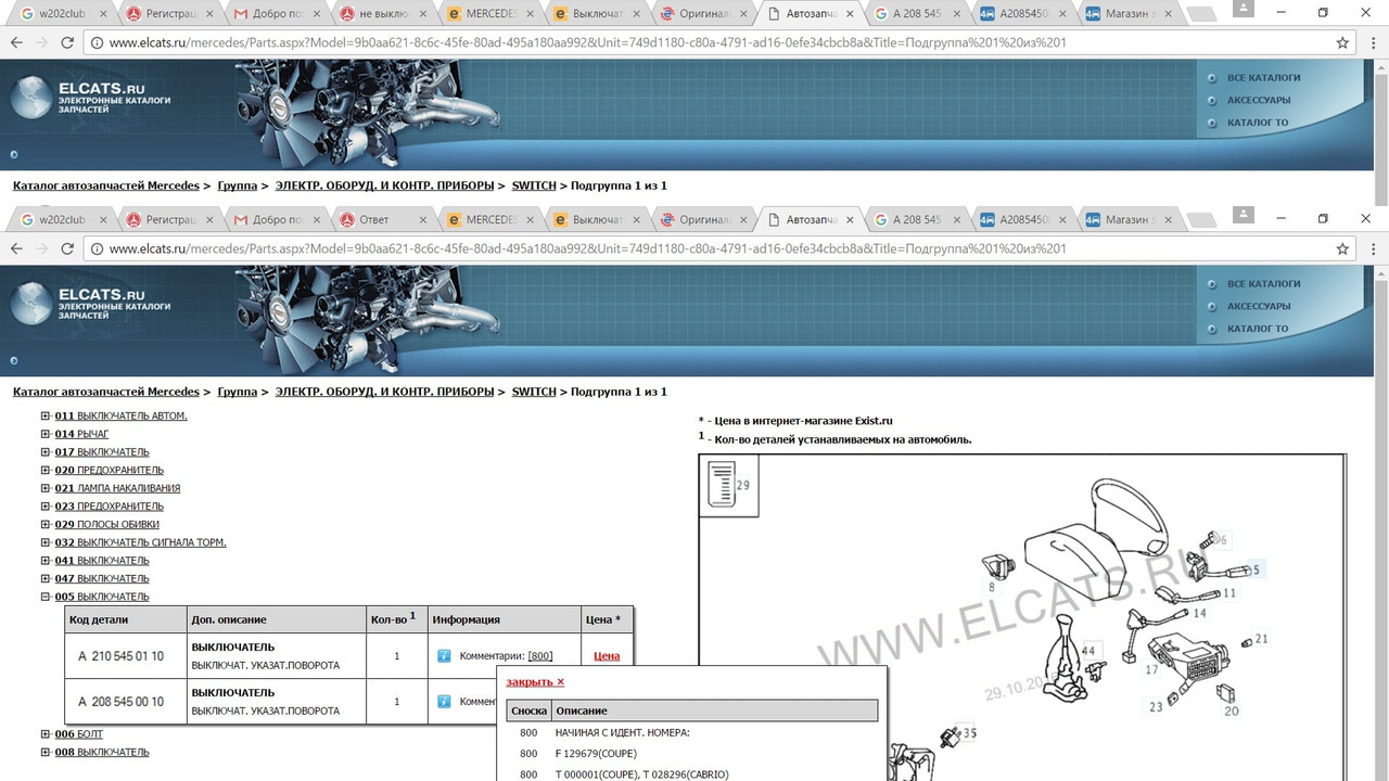

тоже на него грешу, вот ведь в чем вопрос, каталог предлагает два варианта:
A 210 545 01 10
A 208 545 00 10
если я правильно понимаю первый вариант для 210 кузова?

Цитата: палыч_clk от 29 октября 2016, 18:44:46если я правильно понимаю первый вариант для 210 кузова?
Не правильно понимаете! В вашей машине есть запчасти  и от 210-го и от 202-го и от более старых и наоборот от более новых моделей.
Для правильного подбора существует ВИН вашей машины и комментарии к принадлежности каждой запчасти
Кстати, ваш подрулевой как раз A2105450110, он ставился на машины начиная с номера F129679, а у вас кузов F154649

смотрю по вин номеру, выдает два варианта с разными кат номерами и описанием, описание дает понять имея вин номер WDB2083651F154649 выбираем тот что начинается с  " F 129679(COUPE) " а значит A 210 545 01 10 будет правильней?

да я тоже пришел к этому выводу, думаю надо заказать его сразу и на диагностике уже поменять.
