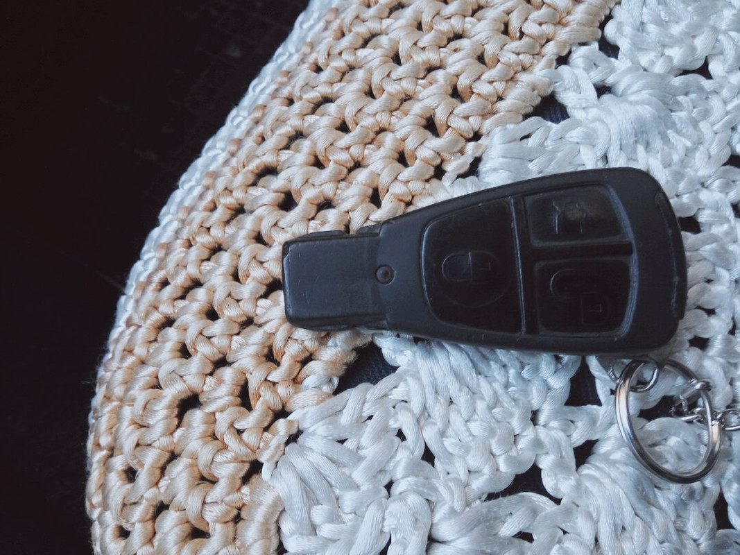

Добрый день, мерсоводы. Вот такая проблема: утром все было нормально, доехал до работы, решил выехать в обед, прихожу открываю дверь с помощью ключа рыбки, вставляю в замок зажигания, зажигание открывается, но не завелась. Думаю, выну снова вставлю и заведется. Вставляю, а замок зажигания ключ не принимает. Нету характерного звука считывания. Потом смотрю, уже и двери не открывает и не закрывает. Аккумулятор не севший, фары горят. Когда нажимаешь на кнопки ключа мигает, но ничего не происходит. Машина 1999года, рестайл. Нахожусь в Алматы. Машина на работе. Думаю оставить тут. Но в таком случае нужно будет закрыть все двери. А как потом я смогу открыть? Личинка с водительской стороны сломана. Какие действия предпринять? Не знаю что делать.

А по твоей проблеме либо сели батарейки в пульте либо, что скорее всего отвязался ключ, за этим вопросом тебе к электрикам, по цене в зависимости от региона у нас от 5 до 8 кусков такие манипуляции стоят. Подробнее по поиску на форуме куча тем, проблема распространненая

Запомните уже, наконец - батарейки в ключе нужны только для дистанционного открывания и закрывания машины. Чтобы завести двигатель, они не нужны, можно их вообще выкинуть.

Позвонил в сервис, сказали за 15 тыс. тг. привяжут ключ. Жду их.
