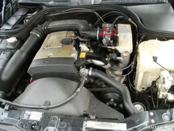

У вас не должно быть расширительного бачка, так как на бескондейных машинах стоит вот такой радиатор
http://9motor.ru/sites/9motor.ru/files/product_img/MERCEDES/C-CLASS%20Break%20(S202)%20(96-01)/3302361_3516666018.jpg
Что у вас за солянка под капотом? Сфотайте подкапотное пространство, хоть глянуть, что там наворотили :de:

А теперь посмотрите на правильный  термостат для вашего двигателя и шланчик с радиатора тоненький идет вниз на аварийный сброс антифриза
И диффузора вентилятора нет у вас

Это не у меня, фотка с инета. Этот шланчик должен идти с термостата вот сюда (слева вверху на фотке расширительный бачок для моделей с кондиционером)

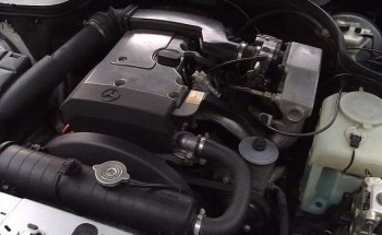

Есть немного разница между Behr  Behr2.407.87 и  Behr 2.408.87  ;) Один с соском для тонкого шланга, другой без. Ваш - который без! Я не знаю , кто вам подбирал это по ВИНу, но он полный профан в этом деле, так как их всего два идет на этот мотор и там, русским по белому написано, что один идет для машин с кондиционером, другой для машин без кондиционера ;)

сняли вентилятор,ничего  не поменялось, поэтому и думаю что датчик на приборку неправильно показывает, хотел узнать номер датчика, он одноконтактный(на фото видно)
