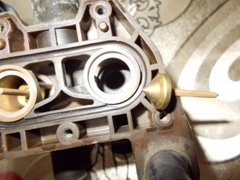

Цитата: Юрий-42RUS от 17 октября 2016, 10:07:17яйца
Они по умолчанию открыты и ничего не мешает проходить жидкости через них, даже если скинуть фишку.
Цитата: Юрий-42RUS от 17 октября 2016, 10:07:17крутилки
Все тоже самое, что и насчет яиц. Если снять штекер с яиц, то все открыто и крутилки ни на что не влияют ;) и будет жарит на всю катушку.
Помимо температуры двигателя на слабый обогрев может влиять забитость радиатора печки, то есть теплоотдача плохая. Либо прохождение антифриза через блок отопления чем то затруднено  (забитый радиатор, отсутствие доп.помпы ).
Юрий-42RUS
Цитата: 555 от 17 октября 2016, 13:22:59забитый радиатор, отсутствие доп.помпы
в т.ч. забитые яйца. Автор, вынь предохранитель(№ не помню), если не будет жарить на всю-надо чистить систему.
WDB2021211A425455
555
Цитата: Юрий-42RUS от 17 октября 2016, 13:49:27в т.ч. забитые яйца.
Юрий! Опять начинаете писать то , чего не знаете? :D
Вы патрубки "яиц" видели? Как вы думаете такой диаметр легко забить? ;) Ну если тряпок только всистему напихать :D
Чистят клапана в том случае, когда клапан не может перекрыть жидкость при включении кондиционера.  В случае отопления ( по умолчанию)  им ничего не мешает пропускать жидкость.
Вот вам фотку нашел устройства клапанов.
Отверстие справа видите? Оно практически такое же как и диаметр патрубка. Клапан лежащий видите? Так вот, он без напруги просто открыт и "парит"  от давления жидкости пока его не придавит электромагнит. А давление создает основная помпа и помогает дополнительная.
Запоминайте - потом другим расскажете ;)

Цитата: 555 от 17 октября 2016, 14:12:25Юрий! Опять начинаете писать то , чего не знаете?
Знаю, ибо разбирал и чистил. Можно забить чем угодно, в т.ч. герметиком.
Принцип работы тоже известен. Спасибо. Ссориться с Вами не собираюсь. Если хотите показать прилюдно себя всезнайкой-ради Бога. Вот только меня не тычьте носом...пожалуйста.
