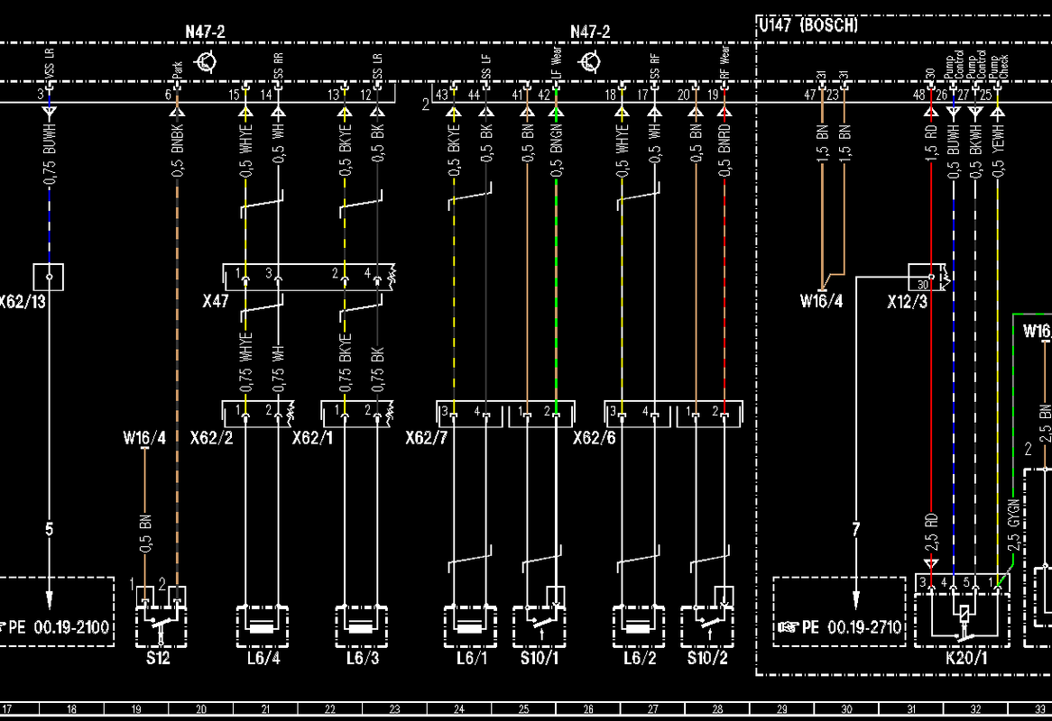

дачик прозванивается от фишки под ногами, сопротивление на нем 1,5 кОм.хотелось бы распиновку чтобы прозвонить все что только можно, может диагност ошибся.
Цитата: Berhin от 09 октября 2016, 22:35:45распиновку
датчики :
разъем 1 на БУ
L6\4 - правый зад
L6\3 - левый зад
разъем 2
L6\1 левый перед
L6\2 правый перед
S10\1 и S10\2  - датчики колодок
