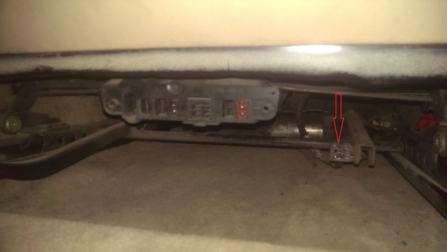

Всем доброго времени суток....  достались вот такие вот седла... с электрорегулировкой.. так как старым настал кабздец...
как я понял, то что помечено стрелкой, это регулировка спинки, но... не могу понять где выше где ниже седло регулировать...
и как их подключить, на прямую, или как-то через предохранители лучше, может кто знает?

Подключай через предохранители. В родном исполнении проводка идет назад

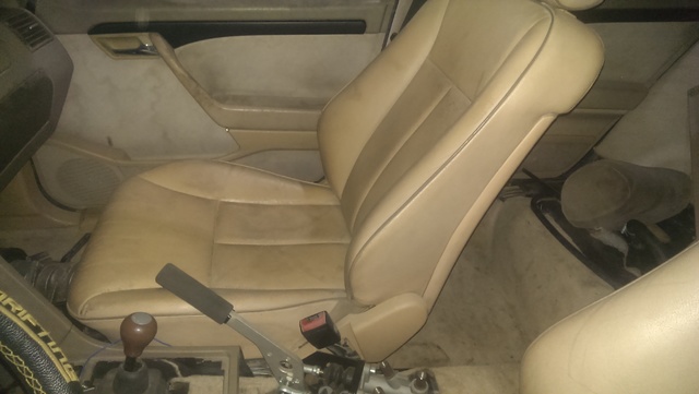

Впервые вижу ремень безопасности красного цвета, прикольно.
Что то не врублюсь, на втором фото ручник что ли?
С250TD Универсал, был :(

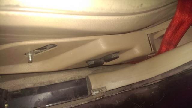

да, с 210-го,  только кто скажет где там, регулировка выше-ниже ?)  ато я, что то тыкал, мыкал... и нашел только спинку ))

ремень не родной, это 4-х точечный,  и на фото 2-х цилиндровый гидравлический ручник. думаю, не нужно спрашивать, почему я такой *****... и занимаюсь такими вещами с мерседесом  :ah:

нижняя кнопка должна подниматься вверх вниз. Спинка вперкд назад. Седло ввкрх вниз.
Скдла не кожа. Ьаксишные. Могут не иметь регулировки по высоте

я просто искал, в интернете..  какие входы по электрике за что отвечают... но ничего не нашел... а методом научного тыка только нашел как спинку регулировать )
Внизу кресла моторы есть?
Кнопка нижняя на пульте. У нее должен подниматься зад вверх и вниз. Попробуй. Примерно как спинку регулируешь. Больше регулировок на этом кресле не предусмотрено электро.
Или мотор умер или кнопка. Подключается все очень просто - питание на раз'ем со стрелкой. Дальше по моторам его распределяют кнопки.
