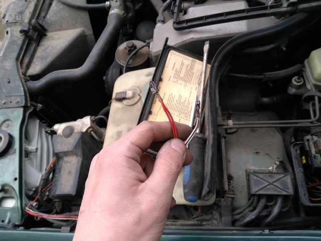

вот схема проводки на дорестайле (рисовал ее чтобы провода заменить на новые):
было у меня такое, проходили, только на до рестайле сдо рестайловой опцией, проблему решил, подсказали на форуме
