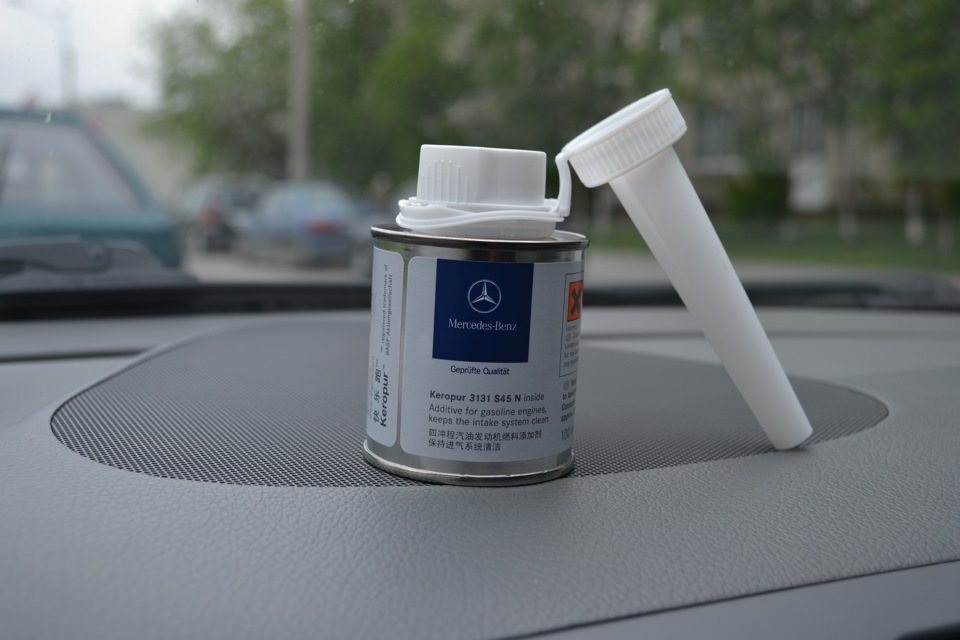

Народ писал, что помогает оригинальная присадка к топливу - керопур https://w202club.su/index.php?topic=24452.msg534640#msg534640

Цитата: Pavel0861 от 25 сентября 2016, 21:50:14Народ писал, что помогает оригинальная присадка к топливу - керопур https://w202club.su/index.php?topic=24452.msg534640#msg534640
Что за жидкость?

у меня было такое добавил присадку к топливу для очистки , уже год как нет проблем

Есть у меня комплект датчиков, если не понадобятся буду продавать. Б/у, но в идеальном состоянии. Я с такой же проблемой столкнулся и нашел датчики себе, но потом вычитал про присадку и залил вместе с полным баком бензина. Езжу мало, поэтому результат пока не ясен. Если, что , пишите в личку.

Цитата: Kirevg от 28 сентября 2016, 11:43:32вычитал про присадку и залил вместе с полным баком бензина. Езжу мало, поэтому результат пока не ясен.
все это уже было пройдено, ну а конечный результат - замена :yes3:,... пациент или жив или мертв  :gogi:
