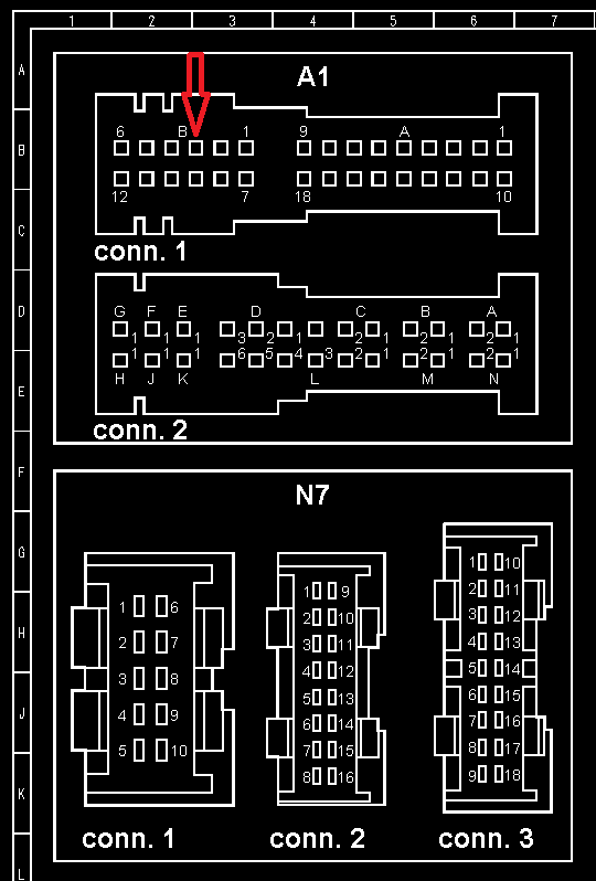

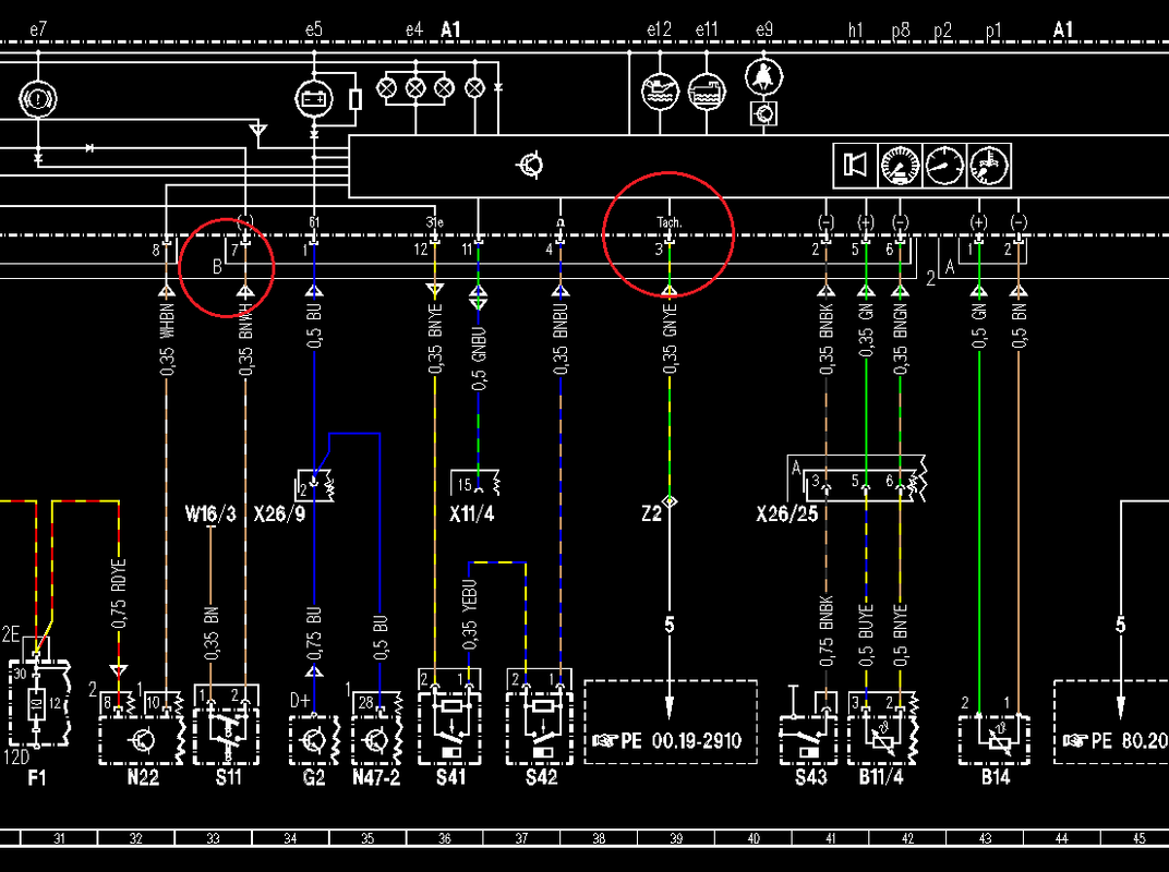

Цитата: byJ от 18 сентября 2016, 18:36:03на тахометр.... зелено-желтый,
схема : Instrument cluster/display instruments/, Engines 111 HFM-SFI/ 104 HFM-SFI
MY 1996

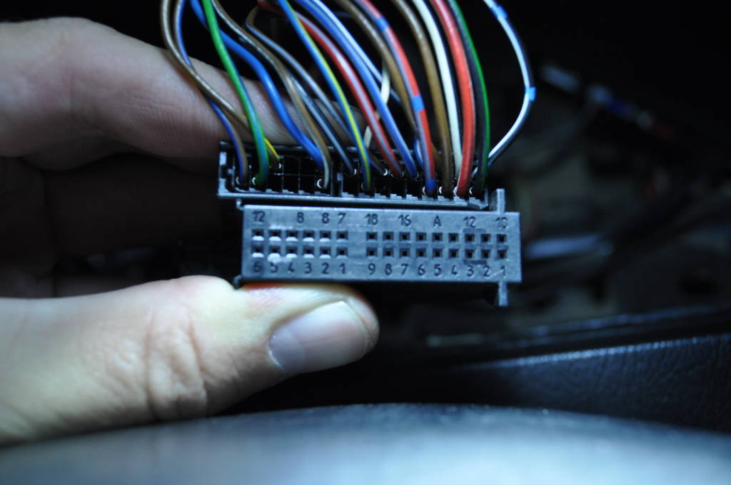

Не выдержал, любопытство замучило, сходил сфотографировал еще
По фото видно что 3-пинов у меня нету, не сверху ни снизу, и маркировка у меня немного иначе идет.
Пробовал доставал из А 1,5,8,16, все равно работал.
Единственное где заметил, не стабильную работу тахометра, это 2-рой разъем, и группа B, если вытащить он лежит, через раз как то резко подпрыгивает.
sashashorin
у тебя переходка, и частично в каких то узлах использована шина can. Инфа от двигателя идет по can, это контакты "в", поэтому он на них и реагирует
byJАвтор темы
Значит по логике вещей, мне к тахометру не подключится, остается один вариант это генератор.
