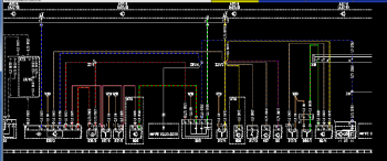

подскажите куда идут провода от кнопки блокировки дверей
буду очень признателен
вин.WDB 2020201F205004
дорестайл 95г 2л
555
Цитата: Bagrat1983 от 16 сентября 2016, 17:07:27подскажите куда идут провода от кнопки блокировки дверей
S35 - кнопка
a37\4 - блок ЦЗ
и т.д
Bagrat1983Автор темы
спасибо за схему 555. ЦЗ. а это в компрессоре?
в багажном отделение на левом криле?
555
Цитата: Bagrat1983 от 17 сентября 2016, 08:39:35а это в компрессоре?
Схема не компрессора, а схема всего центрального замка. Я же ниже вам подписал что есть компрессор, а что есть кнопка. Если умеете читать схемы, то устанавливайте себе на комп Старфиндер и читайте на здоровье!
