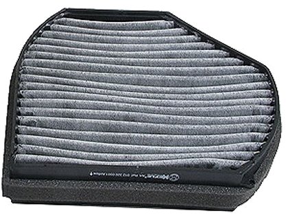

Вот это - угольный фильтр. С ним можно ездить по зараженной боевыми поражающими веществами территории. Практически - противогаз. Ну, почти:
А вот это - фильтр с активированным углем, практически бумажка, посыпанная углем. От КамАза не спасает:

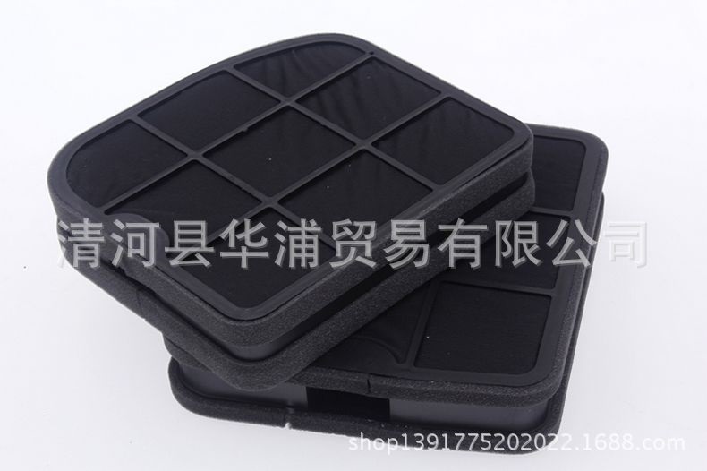

Ребята,тут прикупил фильтр,ну так  впрок,менять то мне рано,но думаю пусть лежит,но возник неожиданно вопрос,ага  я всегда покупал Фильтрон  он и не дорогой был и фильтр как фильтр и вощдушный и масляный и этот..,а тут они подорожали,на прилично,ну и попался мне фот этот Грин фильтр,он дешевле да и такое же какашко как фильтроны,пойдёт для нашей деревни,НО совсем не помню тот свой фильтрон,вытаскивать то неохота,холодно,а вот этот Грин фильтр if 0197 по применению то он,а по внешнему виду...,я сомневаюсь...там на фото не видно,но с обратной стороны по краям корпуса есть несколько штырей пластиковых...,вроде на нашем фильтре такого не было что с одной что с другой стороны олинаково ровно...,не помните?
#10
Эти "штыри" дополняют толщину фильтра, которую  видимо сэкономил производитель :D

Цитата: DVA от 19 февраля 2024, 08:38:48Эти "штыри" дополняют толщину фильтра, которую  видимо сэкономил производитель
Не совсем так,это направляйки для установки, они-же удерживают фильтр от колебаний возникающих от потока воздуха. Если бы фильтр был такой толщины как со штырями, то туда нужно было поставить киловатный двигатель, иначе воздух не пройдет :Laie_67:
#13
Цитата: Витамин-С от 19 февраля 2024, 09:59:09Если бы фильтр был такой толщины как со штырями, то туда нужно было поставить киловатный двигатель, иначе воздух не пройдет
Да нет Рома, есть фильтры такой толщины и спокойно наш двигатель его продувает. Я ставил такие, сейчас просто не попадаются :al: Да почти все угольные полной ширины. Вот для примера
