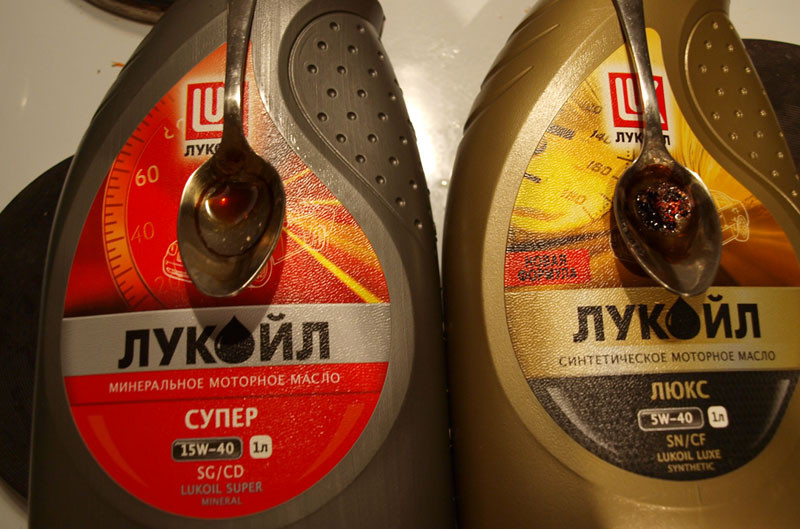

Как раз оригинальное при прожарке показало себя не с лучшей стороны. Оно, конечно, тоже разное бывает.

Цитата: Pavel0861 от 14 сентября 2016, 19:42:27Ну вот, мое любимое не пожарили...
Это какое? :) Вообще, на тест на прожарку не стоит обращать внимания, если мотор исправен и режимы эксплуатации нормальные.

Полимеризация в общем случае это химическая реакция вещества с самим собой. Молекулы выстраиваются в длинные цепочки. Например этилен - газ, полиэтилен - всеми любимый пластик.
Автор этого теста на прожарку подразумевает под полимеризацией разрушение присадок и образование осадка и сгустков под действием высокой температуры, что наглядно показано на фотках.
Если часто гоняешь за 200, попробуй масло, которое не полимеризуется при прожарке.

Цитата: Kira от 15 сентября 2016, 21:32:47которое не полимеризуется при прожарке.
Kira, а с генезис такая же фигня?
Бес понятия. Ложка и зажигалка в помощь :) Ещё раз, если нет склонности отжигать за 200, то пофиг. 111-й трудно назвать горячим мотором.

Цитата: CR001 от 15 сентября 2016, 22:03:46А при каких скоростях начинается прожарка ?
Наверное прожарка начинается от температуры и скорость здесь ни причем :de:
Прожарка начинается в колбе или ложке при поднесении огня :hihi: Это жаргонно-форумное название теста масла.
