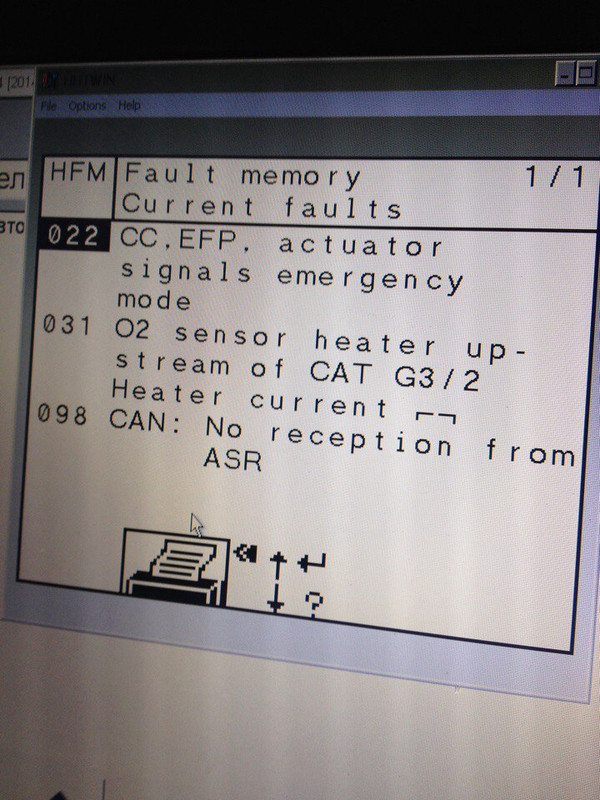

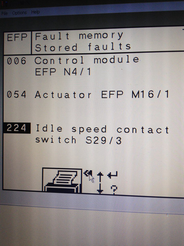

Доброго всем времени суток! Загорается ASR, при этом отсутствует 50% газа ( электронная часть), просто проваливается до активации механической части (троса). Дроссельную сняли, смазали тяги, посмотрели сам дроссель , вроде отрабатывает, проводка в порядке, графитовый слой цел, моторчик тоже. Если поднять на подъемник  и включить "D" то по идее должен загореться треугольник желтый и начать отрабатывать ASR , но колеса просто стоят на месте. Если на поднятой переключаем в N , дроссель сразу уходит в аварию. Прилагаю результаты диагностики. Прошу помощи, заранее спасибо!

Вам диагностика даже показывает куда залезть ;)
Ошибок вообще не должно быть. Поэтому устранять надо все

Я бы сделал так. Актуальных ошибки две: дроссель в аварии и 224. С них и надо начинать. Дроссель ставить другой подменный, датчик s29/3 менять.
То, что нет ответа от блока ASR - смотреть проводку.
А потом заниматься остальными проблемами (выше на картинках показали уже что и где)
