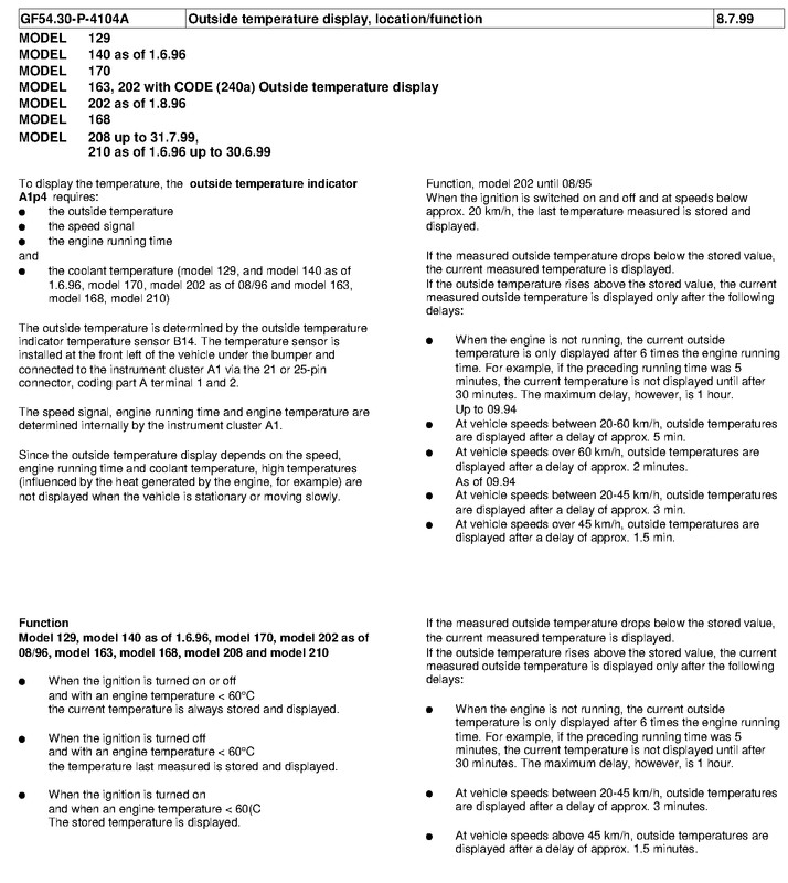

я не пойму а что сложно взять бабский фен и экспериментировать :)
посмотреть меня можно тут
помой машину - вызови дождь
Там не всё так просто, как кажется.
Проверка датчика.
Только пред надо выдёргивать другой.
