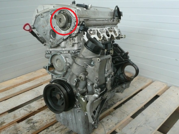

Моторы можно быстро отличить по этой детали. Если её нет - твой вариант.
Альберт942
Цитата: Kira от 05 сентября 2016, 01:13:51Моторы можно быстро отличить по этой детали. Если её нет - твой вариант.
верно
