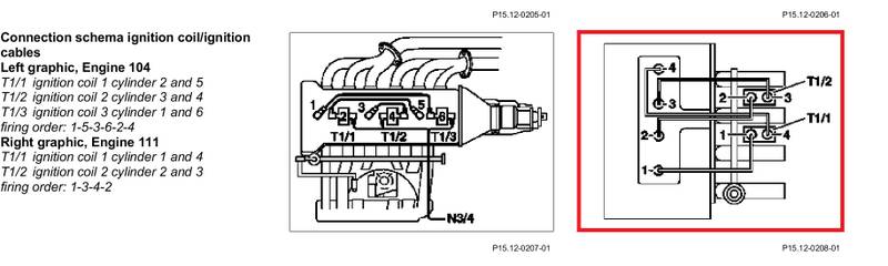

делал по 2 картинке,вопрос в том,что один цилиндр не работает.,вроде как нашел данный провод,куда бы я его не вставлял,он там не работает,но искра есть,если от остальных как из автомата поступает искра,то из данного ели ели

Год машины? Или ВИН или ещё три цифры номера двига? Предположим, что речь о дорестайле с ПМС.
1. Размыкание ВВ цепи путём выдёргивания проводов черевато сгоранием мозга, а он весьма недёшев. Забудь жигулизм. Прикрути свечку на любую железную деталь и накидывай на неё проверяемый провод.
2. Цилиндры работают попарно, 1-4 и 2-3. Искра в каждом цилиндре случается два раза за оборот. Зажигает смесь в первом и одновременно бьёт впустую на такт выпуска в четвёртом. Потом наоборот. Так же и со второй парой. Поэтому если перепутать провода 1 и 4 или 2 и 3 ровным счётом ничего не произойдёт, всё будет работать как ни в чём не бывало.
3. Получается, методом перебора нашёл нерабочий провод. Его и меняй.
