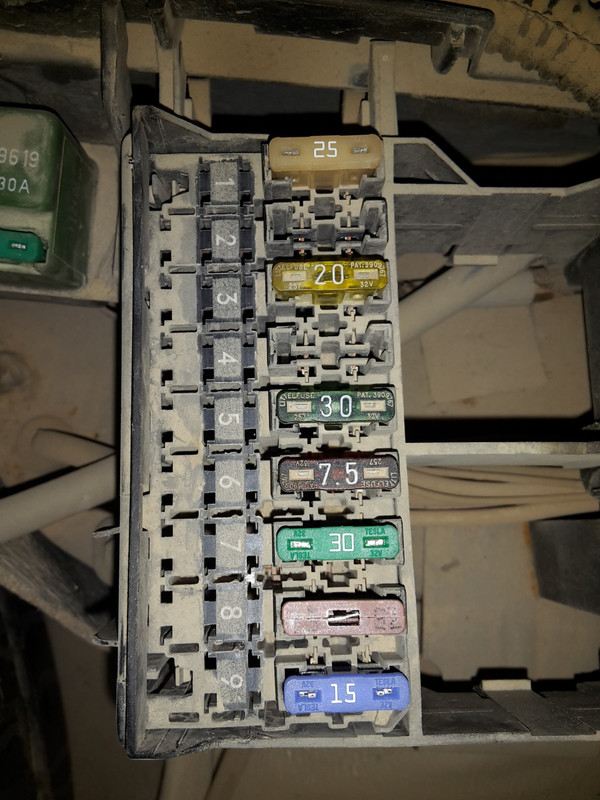

у кого такая же и за что отвечает каждая? Проблема такая возникла со стеклоподъемниками (у меня только передние электро), когда двери или багажник открыт, они работают. А когда зажигание включаешь или заводишь автомобиль при закрытых дверях, то перестают работать. В чем может быть причина? Кто сталкивался?
