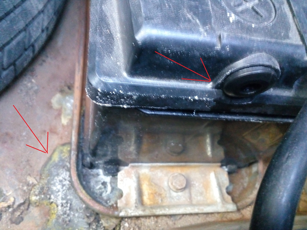

Привет всем!
Нужна помощь знатоков. Не знаю что это и почему. Судя по следам вытекает из отверстия и по АКБ стикает в низ.
Почему такие происходит и как исправить можно?
Видимо, аккумулятор кипит. Это может происходить в нескольких случаях: слишком высокое напряжение заряда (проверь генератор), либо дефект одной или нескольких банок аккумулятора (замени аккум). Решай вопрос быстрее - аккумулятор может взорваться и спалить машину.

Да и электролит на полу,не очень хорошо.Сожрет металл за три месяца.

Блин, ему ещё года нет... раньше нормально было. Да и до него стоял на 90 Ач, и нормально было всё. Видимо нужно к электрику гнать(((

Либо ремонтом генератора и / или заменой АКБ

Я спрашиваю про электролит на полу. Чем промыть метал чтобы дыры не возникло. Или просто достаточно водой? Это ведь кислота выливалась...
555
Кислоту нейтрализует щелочь - это еще со школы можно вспомнить. ;) То есть мыльный раствор запросто сгодится, ну и просушить потом ;)

Обычно рекомендуют раствор соды пару ложек на стакан, затем чистой водой.

Я раньше при зарядке аккумулятора если прое... промаргивал, и при кипении на поверхности была кислота, просто посыпал содой. Она хорошо впитывает и нейтрализует кислоту. Потом просто щеткой счищал сухую субстанцию. Но если уже впиталась в метал, то наверное не лишним будут все варианты предложенные выше. Сначала содой, потом её раствором, а потом и мылом смыть все это. ИМХО

aleksey.ka, а еще сзади акб :'( предусмотрена трубка которая отводит пары кислоты под днище а спереди акб ставится заглушка!
mvd999
На гену похоже. Вольтаж завышен скорее всего.
