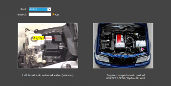

Всем привет! Тоже столкнулся с проблемой по абс, он временами не работает, горит на приборке индикатор абс. Заглушишь, заведешь - ошибка пропадает, абс работает. Ездил на диагностику показали что были ошибки c1301 solenoid valve FL и 1305 solenoid valve RA. Но точно сказать что не так затруднились, сказали что необходимо диагностировать при наличии ошибки на текущий момент. Но ошибка абс горит не часто и пропадает, не смогу я поймать ошибку и ехать на диагностику. Может кто сталкивался с такими ошибками, что они означают?
авто c220, дорестайл. 1996

Цитата: Mack от 01 декабря 2016, 20:39:11Может кто сталкивался с такими ошибками, что они означают?
Была точь в точь такая же проблема. По совету знающих людей снял релюхи с блока АВС (под пластиком на самом блоке они живут), пропаял их и все нормализовалось. Кстати, ошибки и указывают на эти соленоиды ;) Почему вам диагност об этом не сказал? :de:
Злой
была така фигня. сначало было эпизодически. потом стало гореть постоянно. и абс перестало работать. диагностика говорила шо правый датчик(номер ошибок не помню) на колесе. два датчика купил ругается. потом диагносты придумали шо мозги тавой (глючат) купил мозги. не помогло. а оказался коротыш перед блоком абс там белых таких два проводка косичкой заплетены под крышкой ЭБУ.
